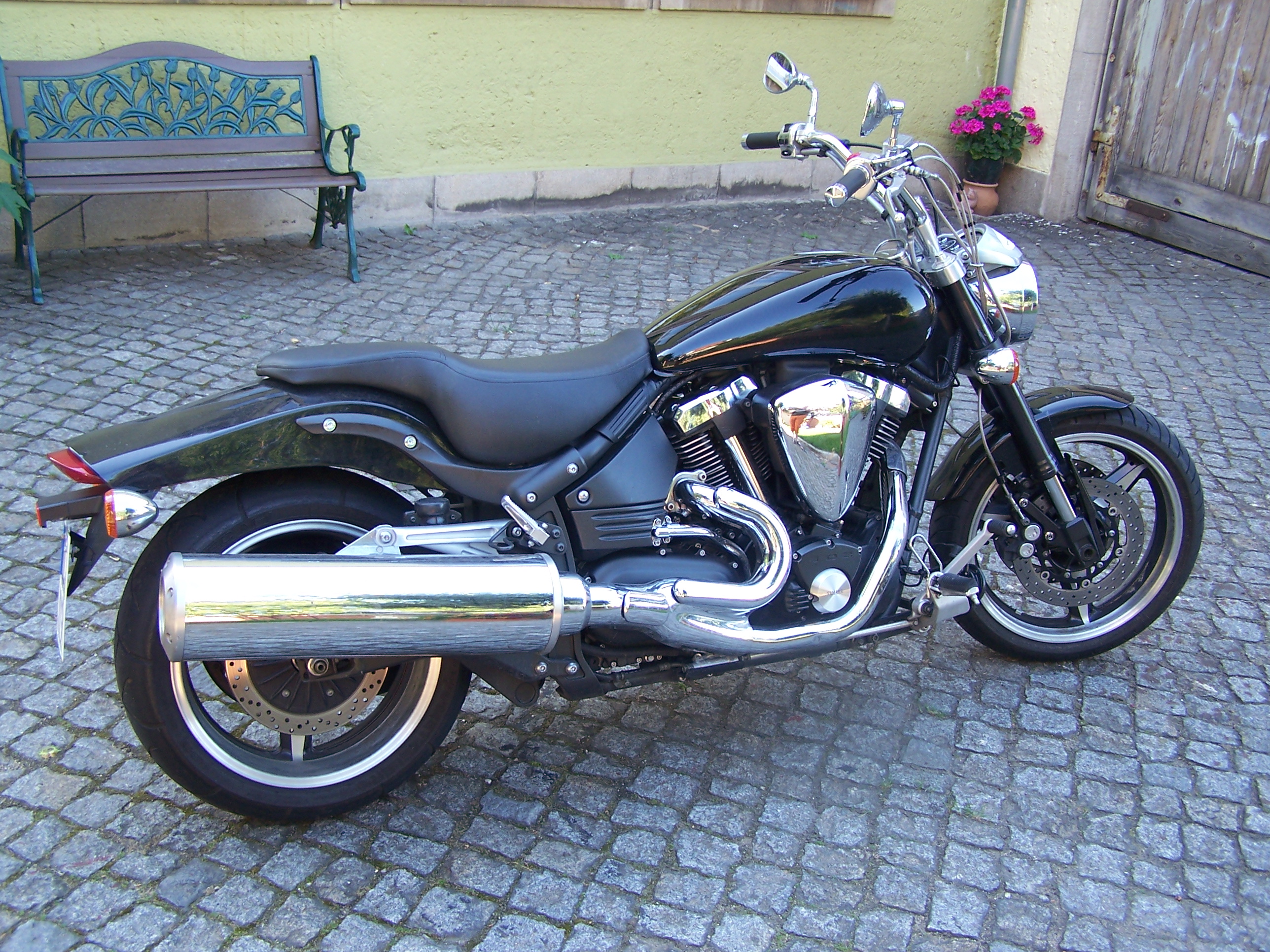

Okay, dann will ich auch mal.
Gekauft habe ich die Warrior letztes Jahr für 5.900,-€ (war echt ein Schnäppchen, 7-8.000 sind normal) und bis jetzt nochmal ca. 2.000,-€ investiert. Der Umbau war wirklich kein großes Ding.
Tieferlegung mittels Hebel umdrehen (0,-€) und längere Knochen (100,-€). Würde ich dir aber nicht empfehlen, da dadurch einiges an Kurvenvermögen flöten geht. In Sachsen kann ich mir das leisten, du in den Alpen wohl eher nicht.
Heck mit der Flex abgetrennt, ein Rücklicht (40,-€) und Blinker (vorn und hinten 50,-€) drunter geklebt. (machen lassen, deshalb natürlich plus Arbeitslohn, kann man aber auch gut selbst machen, mir fehlte die Zeit und die Sonne rief)
Auspuff aus USA gebraucht für 320,-€ mit Einschubdämpfern von ebay für 10,-€.
Lenker 1030mm von Fehling, 40,-€.
Griffe aus China (ebay) 25,-€.
Spiegel 30,-€.
Vorverlegte Rasten anfertigen lassen, Sonderpreis von meinem Schrauber 200,-€.
Sitzbank selbst modifiziert und beim Sattler neu beziehen lassen für 100,-€.
Luftfilter selbst modifiziert aus dem original Luftgehäuse, plus Regenrohr ausm Baumarkt und gebrauchtem Raid HP Filter bei ebay, 50,-€.
Nude Pulley Mod, selbst gemacht, 0,-€.
So sah meine aus als ich sie gekauft habe, also komplett original bis auf die aufgepolsterte Sitzbank. Umbau waren insgesamt keine 2 Wochen.
http://s5.directupload.net/images/user/090908/4h2jm8nb.jpg
Vielleicht noch als Info warum ich mich für eine Warrior entschieden habe.
Luftgekühlter, echter, langhubiger 1.670cm³ 48° V2, 85PS, 145Nm (120Nm ab 2.000U/min). Einspritzung, 4 Ventile pro Zylinder, Doppelzündung (2 Zündkerzen pro Zylinder), Schmiedekolben, Riemenantrieb, Aludruckgussrahmen, Aludruckgussschwinge, fahrfertig 297kg (für einen Cruiser in dieser Hubraumklasse extrem wenig Gewicht), Ventile über Stößelstangen betätigt mit Hydrostößeln versehen, keine Ausgleichswelle (des vibriert so schön).
Der Motor ist für mich die beste Kopie einer Harley, trotzdem technisch etwas moderner.
Der Rahmen ist perfekt geeignet für einen Dragstyle Umbau.
Einziger Nachteil, es ist keine Harley. Aber die einzigen Harleys die mich interessieren sind vor 1960 gebaut und noch teurer als die neuen Harleys. Ich wollte erstmal ein modernen Cruiser, mit richtig viel Power. Und die Power steuert immer noch deine recht Hand und dein Verstand. Man kann genausogut mit 2.000U/min gemütlich cruisen, wenn man möchte.
So, und jetzt nochmal zu littlevampire. Die MT-01 ist kein Cruiser. Es ist ein Naked Bike mit dem Motor der Warrior. Ein schönes Motorrad, aber kein Cruiser.
Zu Marodeurs Auswahl. Die Suzuki, Kawasaki und die V-Rod sind wassergekühlt. Den Wasserkühler kriegt man nie versteckt, der hängt immer im Blickfeld und versaut einem die ganze Linie. Meine Meinung.
