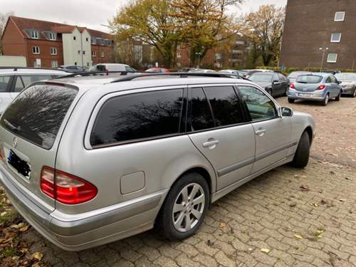

Hallo liebes Forum,
ich muss beruflich nun leider deutlich längere strecken fahren und ein Diesel muss dringend her.
Deswegen dieser Thread, vielleicht ist ja jemand hier im Forum, welcher einen Diesel hat und gerne gegen einen Benziner tauschen will, weil verkaufen und dann schnell einen neuen finden ist mir zu stressig und es soll definitiv wieder ein W210 sein, bin letztens einen W203 probegefahren.. muss nicht sein..
Zu meinem KFZ:
S210, Bj. 2001, E240, 2.6L M112 V6, 275000km, HU bis 10/24.
seit März wurde folgendes gemacht:
Kardanwellen Mittellager.
Hardyscheiben.
Zentrierhülsen.
Stecker Automatikgetriebe.
Kurbelwellengehäuse Entlüftung überholt
Dichtung Drosselklappe.
Zündkerzen.
sämtliche Filter.
Klimareinigung.
Gröbster Rost entfernt (3 kleine optische stellen noch vorhanden)
stoßdämpferaufnahme hinten.
Benzinpumpe & Filter.
Abs sensor.
Bremsen vorne vor 600km Neu, ordentliche von Brembo.
Federn Vorderachse.
Luftmassenmesser Original Pierburg.
Schaltstangenführung.
und von 2020 - 2022 noch 2100€ an Rechnungen vorhanden.
Ölwechsel wird am Dienstag gemacht.
Mankos:
Muss zur Achsvermessung (Lenkrad schief, zieht aber nicht und reifenverschleiß ist auch gleichmäßig).
Bietet ruhig alles an CDIs an, darf auch ruhig Mängel haben, Hauptsache noch ein wenig HU, Fährt, bremst und T modell.
