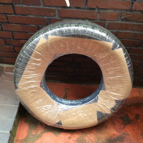

So, gestern kamen die neuen Schluffen hier an. Der Paketmann schleppte sich mit zwei mächtigen Paketen ab...
Nachdem ich die Boxen ausgepackt hatte war ich ein wenig verwirrt. Die in Folie eingeschrumpften Reifen hatten zwar überall die Beschriftung "235/75R15", aber rein optisch sah das, was da zum Vorschein kam, recht schmal aus.
Wenn man einen der alten 235er Michelins daneben stellte, war der Reifen gute 25 mm schmaler. Intensives Messen ergab, daß der Felgendurchmesser (15"😉, der Außendurchmesser und Abrollumfang (26"😉 genau stimmten, die Laufflächenbreite aber irgendwie einer anderen Vermessungsgrundlage folgte...
Also Mail an Diamondback Tires geschrieben und nachgefragt, ob da zufälligerweise ein Fertigungsfehler vorliegen kann. Antwort: nein, das ist normal. Wenn der Reifen eingepackt, luftlos und nicht auf einer Felge montiert ist hat er eine völlig andere Form als in montiertem Zustand. Ich solle den Reifen mal mit einem originalen Reifen der frühen 70er vergleichen. Die Experten bei DB haben die Reifen so ausgewählt, daß sie möglichst nahe am damaligen Original sind. Das sei eben das oberste Ziel bei diesen Nachfertigungen.
Der Basisreifen in der Größe 235/75R15 von Diamondback (für Lincoln) kommt übrigens nicht, wie ürsprünglich gedacht von Michelin, sondern von Toyo und ist Made in Japan.

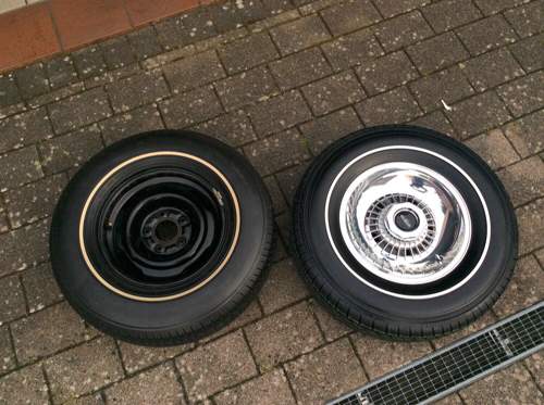

Ich wollte den Aussagen von DBtires mal auf den Grund gehen und habe mir heute abend also mal den alten Reifen geschnappt, auf den Reifenmontageständer gewuchtet und den rissigen Michelin von der Felge gezogen. Dann habe ich den neuen Diamondback ausgepackt, die Ränder mit Glitschi eingestrichen und auf die gereinigte Felge gezogen.
Mir fiel ein, daß ich ja ein authentisches Original im Kofferraum liegen habe. Im Lincoln befindet sich noch ein Reserverad der Erstausrüstung mit Montagedatum 6. November 1972. Diesen werde ich als unbestechliche Referenz heranziehen.Der Originalreifen hat das Maß 230x15 X.
Was soll ich sagen, der Mann von Diamondback hatte recht. Der Diamondback-Reifen sieht in Anmutung und Dimensionierug dem alten Original-Michelin X wesentlich ähnlicher als dem neueren Pendent aus den 90ern, mit denen ich den Wagen kaufte. Die 235/70R15 waren immer zu klein für den Wagen und sahen unstimmig aus. Eigentlich sind sie uín der Größe für Rolls-Royce vorgesehen. Im direkten Vergleich mit dem alten 230er Reserverad sind die neuen Reifen etwas breiter, was ja auch normal ist, da es ja eine 235er Laufflächenbreite haben soll.
Der weiße Streifen ist wie beim Original 3/8" breit und relativ genau an der gleichen Stelle. Gesamtanmutung und Aussehen des neuen Reifens ist dem Original sehr ähnlich. Genau das, was ich erreichen wollte. DBtires gibt übrigens 4 Jahre Garantie auf die Reifen.
Seht selbst.
Ich bin mal gespannt, wie der sich so fährt....
