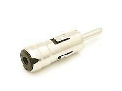

hab mir gestern ein radio von Kenwood gekauft vom typen KDC-W4044U und jetzt hab ich ein problem mit dem anschluss kabel der antenne passt einfach nicht drauf.
hat irgendwer eine idee was ich da machen kann ?

was hast du für'n auto? hast du normal antenne oder fakra?
edit: notfalls stell ein bild rein,was du für'n anschluss hast...

fahr einen Corsa C 1.2 und die antenne ist ganz normal und das bj ist 2003
hatte vorher das orginal kassetenradio von opel drin
Du benötigst einen Antennenadapter "neu auf alt".
Kostet etwa 2€ und bekommst du in jedem Car-HiFi Laden oder Saturn, MediaMarkt etc.
Neu-alt

Moin,
dieses '*/#!? Teil hat mich am Anfang auch zur Verzweiflung gebracht 😁
Bis mir einer gesagt hat, dass ich dieses Ding brauche. 😉
Habe 3,50 bezahlt im Autoteileshop!
Gruß Tobi
Bei meinem Sony war so n Teil schon dabei 😉

ja der adapter wars 😁
war mich direkt mal bei saturn beschweren das die mir das nicht direkt empfohlen haben
hat mich aber knapp 5 euro gekostet
