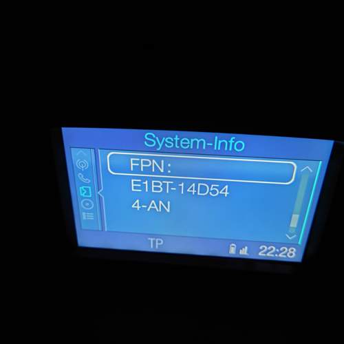

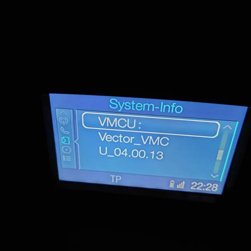

Ist es evtl. möglich, das dass Radioteil eine andere Softwareversion drauf hat als mein Auto? Oder gibt es iWo noch ein Bauteil/Steuergerät etc, das defekt sein kann??
Laut Abfage im Menü, siehe Fotos...

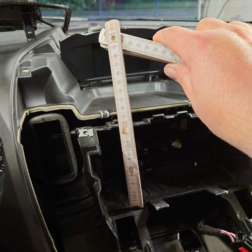

Ich hab es selber noch nicht gemacht, aber man kann grundsätzlich eines verbauen.
Das Radio sitzt dann ziemlich weit vorne, und nicht ganz hinten wo du bestimmt die 90mm gemessen hast. Bilder gibt es zB. hier https://www.motor-talk.de/.../...7017dabs-01-1822x1024-i209092230.html oder https://www.motor-talk.de/.../anschluss-original-radio-i209809401.html

Wie war denn die Teilenummer des alten Radio? Und des neuen? Vielleicht wurde etwas falsches eingebaut. Du hast doch das Recht auf Gewährleistung. Panasonic Radios gab es auch im Kuga. Ansonsten Fomoco/Visteon oder eben Sony.
Teilenummer des ACM kannst du mit Forscan auslesen.
So, schnell mal anne Garage und nachgesehen... der FFH hatte das Radio nach den Fahrzeugdaten für mich bestellt...
Radio alt: CV4T-19C107-FF
Radio neu: CV4T-19C107-TJ

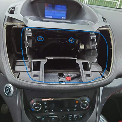

@mechanic74: da du wohl vom (Ford) Fach bist...kannst du mir sagen, ob man diesen Rahmen für das Radio im Armaturenbrett (siehe Foto oben) gegen einen anderen mit 2-DIN austauschen kann damit ein Aftermarkt-Radio hineinpasst? Sieht so aus als ob man den an den beiden Schrauben (blaue Kreise) lösen und austauschen kann...??

Jetzt hab ich gerade an meinem Verstand gezweifelt und bin nochmal in die Garage....
Es geht so nicht, die 90mm sind vorne in der Mitte, siehe auch Fotos...
aber danke für den ersten der beiden von dir verlinkten Beiträge! Dort auf Seite 4 ziemlich weit unten findet man einen Beitrag von flinki... das ist die Lösung...genau das ist offensichtlich auch mein Problem....
Jetzt muss ich überlegen ob Auto zersägen oder....

Also das neue Radio ist laut dem aktuellen Ford Teilekatalog Microcat korrekt so, die Nummer FF hat sich in TJ ersetzt, OSI Ersetzungskette nennt sich das.
@mechanic74 schrieb am 9. Oktober 2022 um 19:47:08 Uhr:
OK, danke. Es funktioniert ja auch soweit, aber halt miserabel...

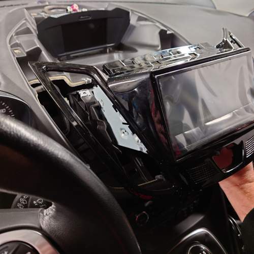

Also wenn Du ein Radio von einem dritt Anbieter einbaust...
Gehst Du auch das Risiko ein, dass das autom Einparken auch nicht richtig geht... da von meinen Info´s dies vom Radiomodul gesteuert bzw. mitgesteuert wird, lasse mich aber auch gerne eines besseren belehren.
Auch ob der Radio Empfang besser ist, ist ja auch fraglich.

Das ist mir so ziemlich wurscht... dieses System hab ich noch nie benutzt, hab die Lücken bisher immer selbst getroffen....
mit DAB+ ganz sicher...
