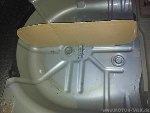

Gedanken zur Tankmontage:
Für die Tankentlüftungsbohrung durchs Ersatzradwannenblech habe ich etwas schönes gefunden: https://www.hornbach.de/.../artikel.html. Das könnte ungefähr passen und ist noch "preiswert". Der Durchmesser sollte geringfügig größer als das Rohr sein. Die Bohrung mit Chassislack schützen und später den Spalt mit Glasfaserspachtel dichtend verfüllen.
Außerdem könnte ich mir damit noch ein Verstärkungsblech aus Edelstahl ausschneiden. Die mitgelieferten Unterlegscheiben vom letzten Tank waren recht klein. Mal sehen ob das Werkzeug auch Edelstahl schafft.
Hat jemand andere, oder bessere Vorschläge?
Alternativ zur Lochkreissäge kann man auch eine Schälbohrer benutzen, wenn man den genügend groß findet. Ich habe mit sowas mal das 30er Loch für den Tankstutzen gebohrt.
PS: Dein Link funktioniert nicht.
Damit geht das sehr gut.

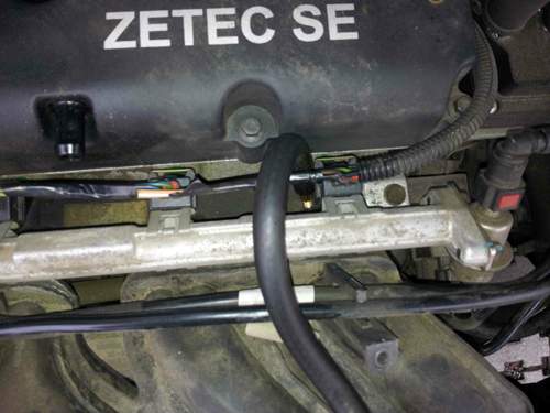

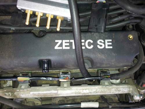

Gedanken zum Thema Saugrohreinblasung:
Abhängigkeit: keine
Kann man die Ansaugbrücke temporär abschrauben? Zum Aussaugen 3cm…
Ja man kann die Brücke abbauen und etwas vorziehen, das ist fürs Bohren und Gewindeschneiden vorteilhaft
Sonst könnte man durch die Löcher von den Benzininjektoren absaugen, während des Bohrens und Gewindeschneidens.
Die Ansaugbrücke ist aus Kunststoff.
Das Gasinjektorrail könnte man vor, oder unter dem Luftfilterkasten montieren.
Das Aufstocken des Luftfilterkastens ist schwierig, da es keine passenden Kunststoffgewindestangen für die vorderen Schrauben gibt.
Bei der Gelegenheit könnte man die leckende Thermostatdichtung mit wechseln, ohne die Lichtmaschine und den selbstspannenden Riemen abbauen zu müssen!
Der Kabelkanal an den Benzineinspritzdüsen ist für die Schläuche im Weg. Es geht sicherlich auch ohne Kabelkanal. An die Kabel müssen wir sowieso nochmal ran, also hab ich den gleich entfernt.
