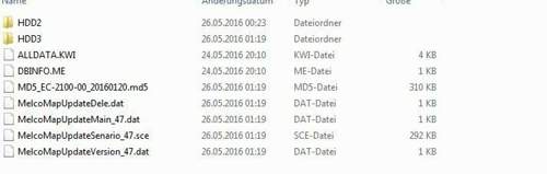

Hallo, hab das neue Kartenmaterial heute einspielen wollen aber bekomme es nicht hin! Hab die Dateien aus dem Ordner alle auf die 2,5" Platte gezogen (wie es in der Beschreibung nach dem DL steht).
Platte am USB Anschluss in der Mittelkonsole angeschlossen aber wo und wie startet man das Kartenupdate dann?
Danke für die Hilfe...ist mein erster Volvo
Das Update startet von alleine. Immer dran lassen, auch wenn es nicht fertig ist. Macht es am nächsten Tag weiter.
Platte ansonsten leer? FAT32? Dann einfach Media USB aufrufen. Sollte dann automatisch starten.
Und wie sehe ich das der was macht? Ich weiß doch gar nicht wie lange der braucht und einige hier haben doch gesagt, dass ihr Sensus die Zeit bis zum Ende des Updates angezeigt hätte.
Danke
So sieht der Inhalt der Platte derzeit aus. Ist das soweit ok?
Navidaten
Ja, sieht O. k. aus.
Dieselben Dateien/Ordner habe ich auf meinem Stick auch drauf.
Zum Prozedere: Gerät anstöpseln, Zündung auf II (also Startknopf [ohne Bremspedalbetätigung] lange drücken), und dann sollte sich bereits ein Auswahlfenster zeigen, wo du gefragt wirst, ob du wirklich ... usw.
Und während des Updates ist immer eine Anzeige zu sehen mit dem Hinweis, Sensus-Funktionalität eingeschränkt.
Andere Idee:
Hast du auch die richtige Version runtergeladen (Modelljahr, AT-Nummer)?
Ansonsten vielleicht einfach mal von jemandem einen passenden USB-Stick leihen.
2.5" USB HDD werden in der Regel nicht mir FAT32 formatiert ausgeliefert.
Du musst die HDD erst mit FAT32 Formatieren bei einer grossen Platte geht das nur mit Hilfsmittel wie H2Format vom Heise Server.
Mit einem 32GB USB Stick ist es weniger nervig und die kosten auch nicht die Welt.
Thomas
Oder aber einfach auf der "großen" Platte auschliesslich eine "kleine" 32GB Partition anlegen und mit FAT32 formatieren. Aber genügend Saft bekommt die Platte? Läuft die überhaupt an?
