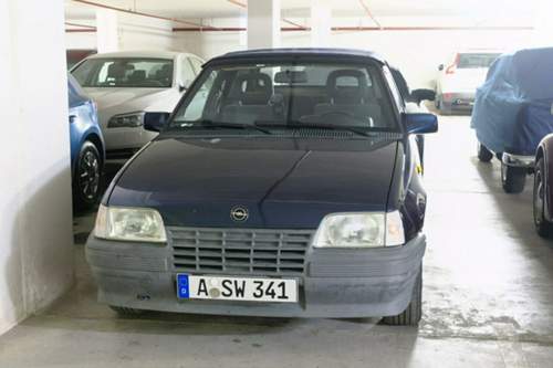

Neues Cabrio gekauft
Opel Kadett E
Zugegeben, "neu" ist übertrieben 😉
Die Fakten:
C16NZ, 75PS
Erstzulassung 04/1991
Lackierung blau
Die Vorteile:
meine bevorzugten Alufelgen
Hauptuntersuchung war gestern, leider mit geringen Mängeln, siehe unten
frisch gewaschen
Innenraum komplett gereinigt
Springt sofort an, besser als mein Corsa
brandneue Starterbatterie mit 44Ah
sanfte Kupplung
nur 160.000km im 22 Jahren, etwa 7.500km pro Jahr
ordentliche Motorleistung, Tachonadel geht bis 180
Die Nachteile:
Audi beta 2 Radio, das geht mal gar nicht, und ist defekt
keine el. Fensterheber
keine el. Außenspiegel
Lautsprecher vorne rechts stumm
Radioantenne abgebrochen
Die Mängel:
Steinschlag im Scheinwerferglas Beifahrerseite (falls jemand eines hat bitte melden)
Windgeräusche Verdeck ab 70km/h, in der Mitte an der Frontscheibe scheint eine Lasche zu fehlen
zwischen 85 und 95km/h starkes Vibrieren der Karosserie, Lenkrad bleibt aber ruhig
leicht unruhiger Leerlauf
Motor ölfeucht, was könnte das sein?

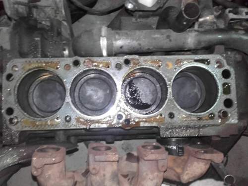

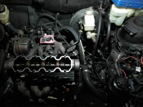

Motor ist offen, Kopf ist runter.
Zylinder sehen noch sehr schön aus, Kreuzsschliff ist noch komplett da.
Zylinder 1 bis 3: weiße Verbrennung. In meinen Augen schon fast zu mager.
Zylinder 4: schwarze Verbrennung. Eindeutig zu fett.
Ich hoffe jetzt einfach mal, dass es die Ventilschaftdichtungen sind. Die wollte ich sowieso neu machen, wenn ich mir schon den ganzen Aufwand mache.
Kerzen sind auch noch keine 3000km alt.

Füll die Zylinder mal 1-2 cm mit Benzin. Sollte eine Weile brauchen bis es durchgesackt ist...
Wie gut, dass das Öl gerade draußen ist 😁
Das er wechselt man sowieso...
