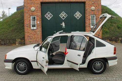

Hi Gorgeous188,
Die Scharniere werden verschlissen sein, ist ganz normal bei unseren Youngtimern.
Deshalb kannst Du auch, wenn Du die Tür halb öffnest, die Tür etwas anheben.
Du kannst versuchen, die Stifte in den beiden Scharnieren zu erneuern.
Entferne den Haltestift am Fangband an der A-Säule mittig, einfach mit einem Hammer von unter herausschlagen. Nun musst Du vorsichtig die Tür soweit es geht öffnen, bitte vorsichtig sein, die Tür darf nicht bis an den Kotflügel geöffnet werden, dies gibt eine Delle.
Jetzt hast Du etwas mehr Platz an den Scharnieren. Normalerweise braucht man zum Entfernen der Stifte ein Spezialwerkzeug, es geht aber auch mit einem guten Schlitzschraubenzieher, auf dem Du auch mit einem Hammer schlagen kannst. Ich nehme einen großen mit 8 mm oder 10 mm Klinge und setzte diesen an die gebörtelte Kante des Stiftes an und schlage mit gezielten Hammerschlägen auf dem Griff des Schraubenziehers. Wenn der Stift gut geölt ist, müsste es klappen, evtl. hilft Dir eine 2. Person. Diese hebt die Tür etwas an, so sollte der Stift leichter herausgehen. Wenn Du den Stift ca. 3 bis 4 mm bewegt hast, machst Du eine kurze Pause und schaust, ob sich das Spiel schon gebessert hat. Wenn ja, brauchst Du erst keine neuen Stifte kaufen. Wenn nicht erst den oberen entfernen und einen neuen einsetzen, anschließend den Unteren tauschen.
Falls Dir dies zuviel Arbeit ist, kannst Du auch versuchen den Schlosshalter an der B-Säule etwas nach unten zu versetzen, hierzu brauchst Du einen 8 mm Inbus, am Besten eine 1/2 Zoll Nuss und eine gute Knarre. (siehe roten Pfeil auf der Abbildung) Dieser Schraubbolzen sitzt manchmal sehr fest. Bitte mache Dir vorher eine kleine Markierung mit einem Bleistift an der Karosserie und an der Unterlegscheibe, so kannst Du, wenn Du den Bolzen verstellst, besser sehen, wieviel sich dieser bewegt hat.
Folgendes kannst Du auch versuchen: Den Bolzen eine halbe Umdrehung lockern und die Tür schließen, die Stellung des Haltebolzens sollte sich so an das Schloss anpassen.
Dies kannst Du auch online lesen im Buch "So wird`s gemacht". Klick mich.
Die drei Schrauben an dem Türschloss werden nicht verstellt, hier hast Du kein Spiel an den Schrauben und diese rutschen nach dem zweiten Zuschlagen der Tür wieder in ihre alte Stellung.
Viel Erfolg

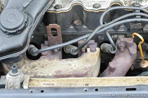

Hier mal mein Abgaskrümmer 😁
Oder hier:
http://data.motor-talk.de/.../sam-2295-415638344172201871.jpg

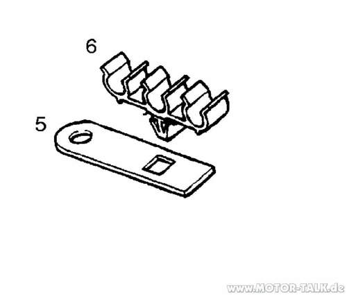

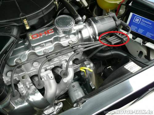

Welche Teilenummer haben die Klemmen, die alle vier Zündleitungen auf Höhe des Verteilers zusammenhalten?
http://www.kadett-forum.de/m_gal/pic/1369135340.jpg
Sam-2674-2
Hi Gorgeous188,
die Klemme hat die Teilenummer 90320345, Katalognummer 1288566
die Stütze die Teilenummer 90356689, Katalognummer 1288331
Habe mir von jedem 3 Stück bestellt und anschließend die linke und mittlere Stütze gekürzt und die Klemme angepasst., Da die Stütze nur ein quadratisches Loch für die Klemme hat, musste für das Zündkabel 1 diese auf beiden Seiten abgeschnitten werden und das Loch für die Schraube neu gebort werden. Für das Zündkabel 2 wurde nur die Seite mit dem Schraubloch gekürzt .
Ich finde so sind die Zündkabel sauber verlegt.
Zuendkabelhalter
Die am Ventildeckel habe ich inzwischen, die meine die am Zündverteiler
1369135340
Sieht schick aus....
Hi Gorgeous188,
sorry, die Klemmen gibt es nicht im Teilekatalog. diese waren damals beim Zündkabelsatz für den C16NZ mit den dicken Steckern mit in dem Paket. Bei den heutigen Kabelsätzen sind nur die 5 Zündkabel enthalten.
