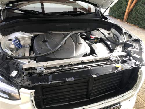

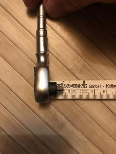

Heute habe ich mich auch ans Werk gemacht und nach der Anleitung (danke dafür!) den Frontgrill ausgebaut. Es war schon sehr eng ... auch die Ratsche mit dem 25er-Torx sollte nicht breiter als im Bild sein. Unter Verwendung des Trennschleifers schnitt ich einen knappen Zentimeter des Torx ab und die Ummantelung der Ratsche musste ich ebenso auftrennen.

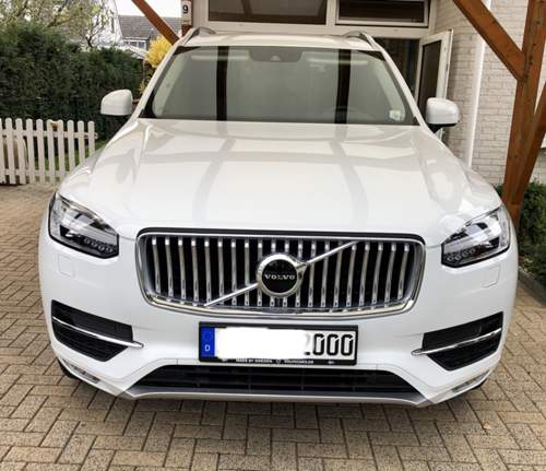

Der neue Grill (Inscription MJ 2020, ca. 523,00 Euro brutto) wird Montag Mittag aus Schweden beim Freundlichen eintreffen. Da ich nur Momentum habe, verzichte ich aus Gründen einer stimmigen Gesamtoptik darauf, die unteren Dekorelemente zu upgraden, da bleiben die schmalen Chromleisten.

Hallo Kaaney, ja hat alles super geklappt. Grill war wie versprochen am Montag geliefert und der Einbau problemlos. Über eine Frontkamera verfügt das Auto nicht - insoweit war der Einbau nochmals einfacher. Ich denke, das Ergebnis kann sich sehen lassen ;-)

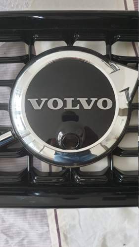

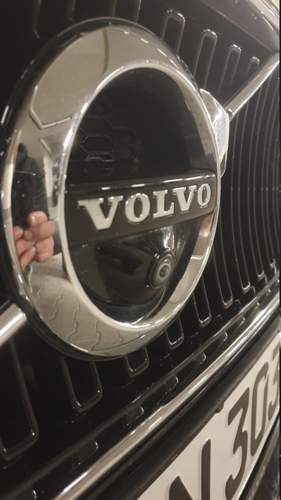

Den gesamten Thread habe ich durchgelesen und offensichtlich haben welche nach den umbau probleme mit der Frontkamera. Zum Umbau bin ich aus zeitlichen gründen noch nicht gekommen aber ich möchte die beiden Kühlergrill mit FrontCam hier posten wieso weshalb es evtl nicht gehen würde
Vor Facelif1
Vor Facelift2
Facelift
