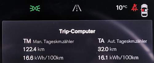

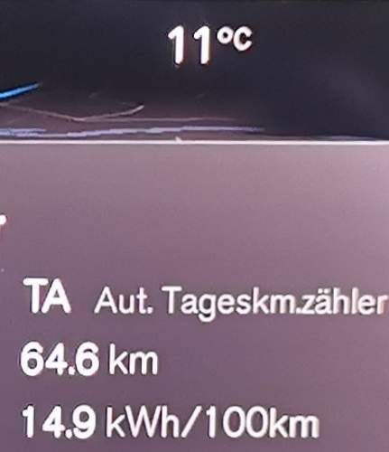

Lediglich die Reichweite des Akkus ist etwas getrübt, hatte hier mehr erhofft. Bei 100-120km/h Langstrecke und relativ flüssigem Verkehr stossen 21.8kw doch recht Übel auf.
Vielleicht muss der Akku ja noch trainiert werden.
Der Akku ist nur der Leidtragende und Training in dieser Hinsicht hilft nichts.
Der Übeltäter ist das Schrankwanddesign und der schlechte cw-Wert. Fläche x cw-Wert ergibt den Windwiderstand und der steigt mit zunehmender Geschwindigkeit im Quadrat.
21,8 kWh/100 km ist nicht soo schlecht, aber es geht natürlich auch besser. Topografie und Aussentemperatur spielen zusätzlich eine grosse Rolle.
P.S.: Über Land (Vmax 100 km/h) und mit Stadtverkehranteil geht einiges weniger.
