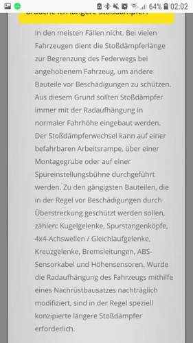

Habe folgendes bei monroe gefunden... scheint also öfter aufzukommen diese frage
Screenshot-20190317-020233-chrome
Screenshot-20190317-020241-chrome
Da die alten ja ausgejackelt sind lassen die sich bestimmt leichter bewegen als die neuen. versuch mal beide vollkommen rein zudrücken und vergleiche sie dann. Es ist auch müssig weiter zu spekulieren, Montag bei Monroe nachfragen und du weisst Bescheid.
ich habe gerade mit dem Kundenservice von Monroe gesprochen. Ich hatte da einen sehr netten Mitarbeiter am Telefon, der dann meinte er prüft alles nach und meldet sich dann bei mir.
Das hat er dann getan und meinte der Dämpfer 43097 ist definitiv passend. Es gab wohl mal ein "Design-Update" der Dämpfer. So ganz genau hab ich ihn nicht verstanden was er meinte, aber er meinte dann dass das Innenleben der Dämpfer irgendwie verändert wurde. Ich solle den Dämpfer auf jeden Fall verbauen, er würde passen und das wäre für das Fahrzeug auch definitiv besser als der alte längere Dämpfer.
Naja, das hört sich ja plausibel an. Ich denke also, ich werde ihn verbauen.
