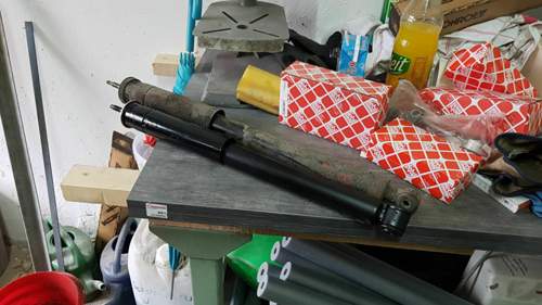

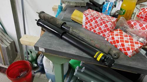

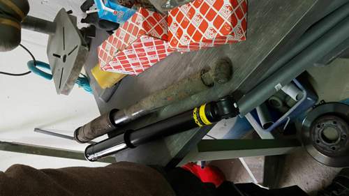

Ich habe ein Problem. Ich habe einen W210 E230, Baujahr 1997, Classic Edition. Wir wollten heute endlich die Stoßdämpfer hinten ausbauen. Dazu habe ich dann die (angeblich) passenden Monroe-Dämpfer Nr. 43097 gekauft. Doch leider mussten wir feststellen, dass die original verbauten (Teile Nr. 2103262200) ca. 9 cm länger als die gekauften sind. Wie kann das sein? Überall findet man zur Originateile-Nr. die Information, dass die o.g. Monroe Dämpfer kompatibel sind. Welche sind denn nun die richtigen? Kann es evtl. sein, dass bei mir die Dämpfer für den Avantgarde verbaut sind? Zumindest sind das für mich die einzig ersichtlich anderen die erhältlich sind...
Der alte ist gemessen (komplette Länge) 67 cm lang, der von Monroe nur 58 cm...

ja ich habe leider auch keine Ahnung. Auf den Fotos siehst du ja auch die richtige Nummer. Der Witz ist, dass ich die Maße z. B. bei TRW Stoßdämpfern sehen kann, aber da sind die auch nur bei 566 mm und nicht bei 670 mm...
Hab mir die Fotos jetzt erst angeschaut, du hast die Dämpfer einfach so nebeneinander gelegt? Wenn ja funktiomiert das natürlich nicht da Dämpfer wenn sie alt sind leichter auseinander zu ziehen sind als neue. Aber trotzdem sollte die Nummer natürlich passen und wenn man die original Nummer eingibt kommt das raus was ich verlinkt habe.

das haben wir gemessen. das ding war halt, dass als wir den dämpfer ausgebaut haben, der nur sehr schwer auszubauen ging, weil er ja recht stramm verbaut war. als wir dann den neuen oben eingebaut hatten, hing er ca. 10 cm weiter oben als der andere. beide waren komplett auseinander. überall im internet findet man auch nur die länge 566 mm als längenmaß aber nichts was über 600 ist.
