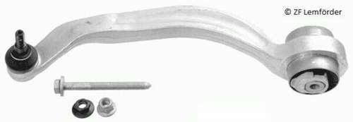

Guten Abend allerseits,
vor ein paar Tagen habe ich mir einen Querlenkersatz von Lemförder 35537 01 besorgt. Besorgt heißt hier ein Händler bei Ebay für 500€. Dieser ist nun angekommen und ich habe zwei Fragen die vielleicht jemand beantworten kann, der diesen Satz auch schon mal gekauft hat.
1) An beiden innen gelegenen Lagern der Traglenker ist das Gummi an einer Stelle leicht "beschädigt". Ich habe das mal als Foto mit angehängt. Ist das eurer Meinung nach ein Defekt oder ist das völlig egal? An der Stelle kommt Metall zum Vorschein, allerdings ist das Gummi nicht lose.
2) Die jeweils oberen Querlenker sind von der Oberfläche her leicht rau. Fühlen sich irgendwie richtig wertig an. Beide Führungslenker und Traglenker dagegen sind von der Oberflachenbeschaffenheit eher glatt. Das wirkt irgendwie nicht so hochwertig. Jetzt frage ich mich, ob das eine Fälschung sein kann?
In der Webcat Datenbank von Lemförder wirken auf den Fotos die Traglenker und Führungslenker ebenfalls ein wenig heller und glatter. Allerdings sieht das Lager des Führungslenkers etwas anders aus. Seriennummern, Lemförderlogo, ausgeschliffene Stellen (ehemals Audi Zeichen) sind drauf. Hat da jemand Erfahrung und kann was dazu sagen?
Vielen Dank!
Führungslenker wie gekauft
Führungslenker aus WebCat
Lager innen vom 1. Traglenker

hab diesen satz auch schon verbaut und hatte keine Probleme damit. die abplatzung am rand wird vom hin oder her bewegen sein ist aber nicht relevant. ob orginal oder fälschung ist durch anschauen nicht erkennbar.grüsse
Ich kann Dir sagen was damit ist... ZF verkauft keine Teile bei EBay. Wenn dies jemand tut, auch wenn er als Händler bei EBay eingetragen ist, nimmt er entweder Gebrauchte Teile und überarbeitet sie oder es sind Teile die in der Ausschusstonne waren und die entwendet wurden. Vor allem sollte einem das doch stutzig machen wenn Seriennummern und das ZF Logo ( Eule+ ZF Zeichen) weg geschliffen wurden. Ehemals Audi Zeichen gibt es nicht auf den ZF Querlenkern. Ich kann dir mit Gewissheit sagen das da Schmu getrieben wurde und die Teile zwar eventuell originale ZF Lemförder sind, diese aber nicht dem Standard entsprechen sollten. Alleine schon der Preis ( 500€ für einen neuen ZF Querlenkersatz) ist absolut fraglich. Nur mal so als Info, der komette Querlenkersatz Original von Lemförder liegt bei 1600€. Du kannst nun diese Teile verbauen und Glück haben, wie mein Vorredner, oder aber Pech haben und du baust sie in 2 Monaten wieder aus.
Woher ich das alles weiß? Ich stelle diese Teile jeden Tag her...

Mit den rausgeschliffenen Stellen meinte ich nicht ZF Logo und Seriennummer sondern sowas wie auf dem angehängten Bild zu sehen (Bild von der Koppel vom Lemförder Webcat). Da wurde ja anscheinend was weggeschliffen.
Ansonsten hab ich da sowas gelesen Link

Also Sorry, aber das Hersteller Logos rausgeschleifen ist vollkommen legitim und Gang und Geben, wenn Teile auf dem sog. "AfterSales Markt" verkauft werden.Das hat nichts mit Fälschung oder Fake etwas zutun.Es geht dabei einfach nur darum, dass man als freier Händler keine Orginal Teile mit der jeweiligen Offizellen Hersteller Bezeichnung also "Audi, BMW, Mercedes Logo" u.s.w vertreiben darf.Mit anderen Worten das Logo von Audi, BMW & Co ist Markengeschützt und darf somit auch nur von Shops/Händlern vetrieben werden, die eine Offiztelle Genehmigung von Audi & Co als Teilehändler haben, z.B ein Audihändler.Ich habe sehr oft FW-Teile an meinem 5er BMW gewechselt u.a auch Tonnelager an der HA, diese sind Orginal von Febi Bilstein gewesen, allerdings wurde das BMW Logo damals herausgesschliffen.Der Schriftzug Febi Bilstein stand aber nach wie vor dort mit drauf...

Die Oberflächenbeschaffenheit (ob nun rauh oder glatt) kann auch Produktionsbedingt sein, sprich beim Giessen des Rohlings gibt es auch Unterschiede und das an einer Stelle Metall hervortritt und das Gummi nicht bis auf den mm genau eingegossen/vulkanisiert wurde, ist auch kein Problem...🙂
