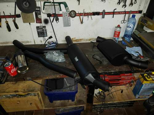

Auch wenn viele hier jetzt schmunzeln, es besteht die Möglichkeit eine Simons Sportabgasanlage zu montieren, ich hab die Auch, die ist garnicht laut. Im Vergleich zu der Walker Anlage die drunter war. Der Sound ist ein wenig dunkler aber kreischen tut der elch überhaupt nicht. Die hat übrigends 2 Schalldämpfer die nach dem Absorbtionsprinzip funktioniert. Und ein klein wenig Leistung gewinnt man auch. Von der Simons kann ich halt sagen das Verarbeitung und Klang definitiv gut sind, deswegen kannst du kannst du die Idee beherzigen musst du aber nicht.
Über die Möglichkeit habe ich auch schon nachgedacht. Wie ist die Passgenauigkeit?
Absolut super. Lässt sich verspannungsfrei montieren und hängt sehr edel am Heck, nicht wie die krassen BMW Sportauspuffanlagen die gleichzeitig trittleiter und endrohr sind 😁

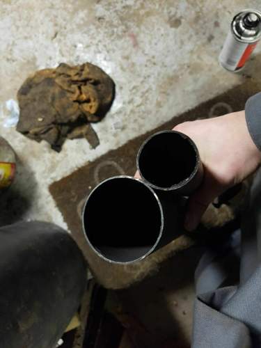

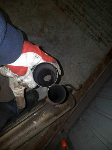

Am Kar hab ich das dünne Rohr zwischen Kat-Körper und anfangs der Simons abgeschnitten und mir ein universalrohr in der gleichen Größe gekauft, am ist angeschweißt und dann mit einem rohrverbinder zur Simons Seite fest gemacht. Ging einwandfrei
Und das zweite Bild ist schon was länger her, so sieht das endrohr aus. Postion absolut top
Die ist auch viel leichter als der alte schwere Klotz. Schont vorallem die Gummis
Ich denke das Foto sag den Rest :D Simons vs. Walker.jpg

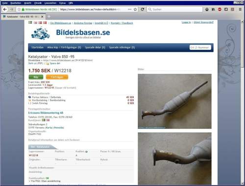

Habe, wie gesagt, über bildelsbasen.se einige vernünftig aussehende Angebote für gebrauchte "richtige" Original-Katalysatoren gefunden, siehe Anhang. Die Verwerterfirma http://www.ericssonsbildemontering.se/ (Nähe Värnamo) hatte ich vor Jahren sogar mal selber besucht und für Elch I diverses aus den rumstehenden Schlachtern ausgebaut. Für lau bzw. lächerliches Geld. Muss die bloß soweit kriegen, dass sie den Kat auch nach D versenden.
Kat
