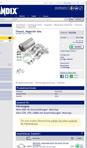

Wenn’s wirklich nur der Kugelflansch ist, den gibt es noch als Reparaturteil.
alternativ Kugelflansch komplett raustrennen und eine Doppelschelle dran.
funktioniert sehr gut
🥸Genau das Teil haben wir letzen Jahr "getestet" K.V.G.: Kannste ver gessen.
Alterntivteil von Wessel&Müller (Osnabrück) probiert: Gleicher Müll.
Beide Teile unterschiedlich und jeweils nicht wirklich "passig". Rohr, Kugel und Schelle.
Beides mit jeweils gelieferten Schellen am vorhanden Dämpfer (Walker, 2010) kreuz & quer getestet und mit gelieferten Schellen DEINITV nicht wirklich dicht zu begommen.
... GunGum war der kurzfristige Freund zur HU/AU - heute auch nicht mehr ...
Der Elch klingt zwar wie "featured" Walter "RÖHRL" (nicht zu laut, aber geil & anders), ABER:
Ich habe keinen Bock, nächstes Jahr wieder den gleichen Zirkus betreff AU durchzumachen und am Ende reilich für nutzloses Gebastel zu zahlen.
Trotzdem danke für den Tipp (auch an andere) 😀
Die an anderen Stellen ausgiebig diskutierte Verbindung Kat Schalldämpferrohr ist grottig.
Ich habe das mit dieser Schelle gelöst und seit Jahren Ruhe.
https://www.ebay.de/itm/392707098301
Im übrigen ginge auch ein Flex-Zwischenstück, für Kollegen die eine statische Verbindung nicht mögen.
