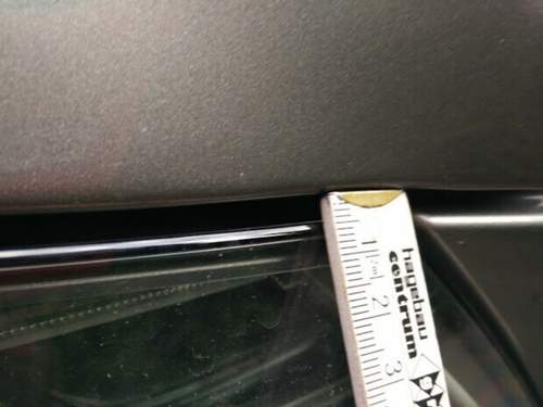

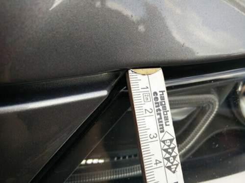

Hallo, ist es normal, dass es für die Spaltmaßen ca 3mm Unterschiede gibt? Ich kenne die Toleranzen bei so einem Fahrzeugbau nicht.
Links
Rechts
Kommt drauf an wo. Normalerweise nicht. Wenn man es sieht und erfühlt dann eher unnormal. Bei einem audi zum beispiel würde ich sofort auf einen unfall tippen, weil audi einfach perfekte spaltmaße hat.
Themenstarteram 31. August 2016 um 18:06
Hatte vergessen Bilder anzuhängen. Wurde wieder hochgeladen.
Mit dem einen Finger komme ich etwas tiefer rein als auf der anderen Seite. Ist aber sehr minimal.
am 31. August 2016 um 18:09
Innerhalb eines Spalts oder unterschiedlichen Spalten?
Themenstarteram 31. August 2016 um 18:17
Zwischen Scheinwerfer und Motorhaubenkante.
Vergleich zu Fahrer und Beifahrerseite
