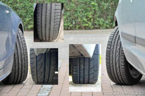

Im Bild mal eine Gegenüberstellung. Also ich bin die wirklich alle gefahren. Kaufe jährlich Reifen.
Von links nach rechts:
S001, RE002, RE070, RE050A und oben mittig links der PS3

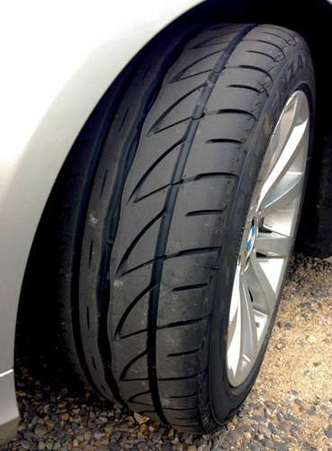

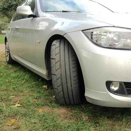

Anbei mal ein Bild vom Goodyear Eagle F1 asymmetric2, welcher beispielhaft auch für andere UHP steht. Man schaue sich an, wie er hilflos seine Außenkante (Vorderachse) aufgibt, nur weil der BMW bissl durch die Kurve schiebt (Spur stimmt!). Solche „Dramen“ spielten sich bei einem Potenza nie bei mir ab😉
Ich weiß es ist OT, aber ich habe einfach mal wahllos paar Bilder angehängt. Gerade den RE070 finde ich optisch ziemlich cool 😁 und bis zum letzten mm ist der heile geblieben, nirgends ausgefranst oder schief verschlissen. Also ich finde es schon bissl traurig, dass ich nächstes Jahr entscheiden muss zwischen langweiligem S001, zu „scharfem“ RE070 oder gar kein Bridgestone🙁
Michelin harmoniert zumindest ziemlich gut mit BMW. Goodyear untersteuert tendenziell eher und kommt mir nicht wieder auf s Auto. War beim alten Eagle F1 mit V-Profil noch schlimmer. Vielleicht mag ich ja den PilotSport4, aber der PS3 war zu mittelprächtig für das viele Geld. Und Yokohama o ä ist mir vielleicht doch zu experimentell. P-Zero ist noch ne Option.

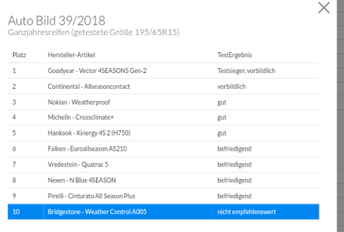

Neuer Ganzjahresreifen Bridgestone A005: Angriff auf Michelin auf Cross Climate
Vielleicht doch (noch) nicht so herausragend
Test

Die nicht empfehlenswert-Bewertung kommt auch nur aufgrund der angeblich schlechten SchneePerformance zustande. An anderer Stelle liegt der A005 im Schnee vorm CrossClimate. Ja was stimmt denn nun? Der Conti und der Bridgestone haben fast identische Profile und der eine funktioniert im Schnee und der andere nicht? Soll die GummiMischung sooo unterschiedlich sein? Ich denke in Berlin und Hamburg ist ein A005 sicher kein Problem, in den Alpen dann schon eher.
Bridgestone hat auch schon Testsiege eingefahren, wenn auch meist länger her. Ob Bridgestone dafür auch gut bezahlt hat 😉 ?
