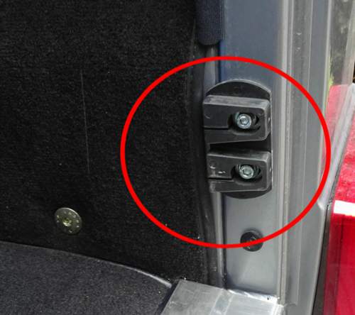

Habe das Fahrzeug jetzt seit 2Wochen und muss sagen, dass die Verarbeitungsqualität nicht gut und für ein
Fahrzeug mit einem LP von rd 180.000 € miserabel ist.
Es knarzt im Innenraum überall und aus dem Bereich der Hecktüre klappert es ständig.
Bringe das Fahrzeug nächste Woche in die Werkstatt, aber ahne schon jetzt, dass sich das nicht wirklich abstellen lassen wird.
Fazit bis jetzt-optisch ein einzigartiger Klassiker, aber es wird wohl mein erster und letzter G sein!

Inbusschlüssel, kleiner Hammer, etwas Vaseline wirken Wunder an der Hecktür

Quietschen/Knarzen kommt idR von trockenen Türgummis. Abhilfe: mit Talg einfetten
Klappernde Hecktür
Möglicherweise ist eine der Schrauben der Reserveradbefestigung etwas lose
Abhilfe: Rad abnehmen, dann den Radträger mit Drehmomentschlüssel gleichmässig anziehen, danach dasselbe beim Reserverad. Falls es in der Hecktür noch einen Verriegelungsbolzen gibt (den sieht man), diesen einfetten.
Danach sollten diese Probleme verschwunden sein.

Habe mich mal in den Kofferraum gesetzt und meine Frau ist langsam bei uns durch die
Siedlung gefahren-das Geräusch kommt vom Türschloss der Hecktür.
Mein Fahrzeug ist noch nicht eingefahren und ich würde es gerne mit abschmieren versuchen, bevor ich denen von MB die Gelegenheit biete, mit der Kiste rumzuheizen (schlechte Erfahrungen gemacht)
aber womit fettet man das Schloss?

Servus
Mit Graphit oder Schlossöl.
....glaube, dass es der
Schlosskasten ist-müsste man das nicht mit dickflüssigen
Langzeitfett schmieren?
