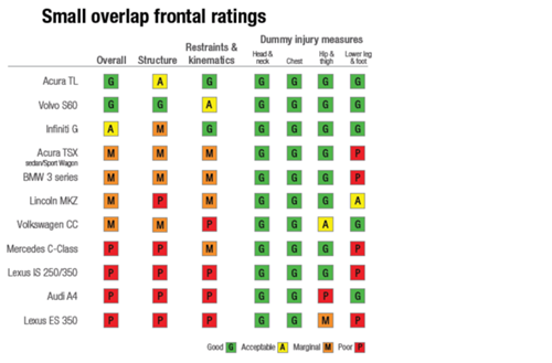

das amerikanische IIHS hat einen neuen Frontal Crash Test mit 11 Mittelklasse PKW durchgeführt, bei dem nur 25 % Überlappung mit der Barriere vorlagen ("small overlap front test"😉. Dies entspricht eher den realen Unfallszenarien bei Frontalzusammenstößen, als die bisher (auch bei EuroNCAP) getesteten 40 % Überlappung.
Nur 2 Fahrzeuge erreichten die Bestnote "gut".
The Acura TL and Volvo S60 earn good ratings, while the Infiniti G earns acceptable.
The Acura TSX, BMW 3 series, Lincoln MKZ and Volkswagen CC earn marginal ratings.
The Mercedes-Benz C-Class, Lexus IS 250/350, Audi A4 and Lexus ES 350 earn poor.
All of these cars are 2012 models.
Quelle
Es gibt offensichtlich noch Optimierungsbedarf und -möglichkeiten bei der Fahrzeugkonstruktion.
Spielt die Crash-Sicherheit bei der Fahrzeugwahl für Euch eine wichtige oder nur eine untergeordnete Rolle?
Grüße, südwikinger
Iihs-small-overlap-frontal-ratings-0812

Original geschrieben von suedwikinger
schließlich schneiden die deutschen Hersteller alles andere als gut ab...
Wenn man sich die Grafik anschaut, schneiden alle getesteten Fahrzeuge im Bereich Insassenschutz sehr gut bis gut ab. Im Bereich oberhalb der Hüfte trat bei keinem Fahrzeug ein Insassenschaden auf, nur der A4 zeigt Schwächen im Bereich der Hüfte.
Ansonsten sind bei den "schlechten" Fahrzeugen höchstens Verletzungen im Bereich der unteren Beine und Füsse zu erwarten.
Ich kann daran nichts schlechtes erkennen.
Und ob die Struktur des Fahrzeugs nach einem Frontalcrash noch in Ordnung ist, ist für mich kein Testkriterium.
Solange die Insassen nicht verletzt werden ist alles in Ordnung (und dies ist hier der Fall)

Der Strutkurerhalt nach einem Unfall kann allerdings die Rettung vereinfachen.
Und Deiner Schlussfolgerung, dass "die Insassen nicht verletzt werden", kann ich nicht folgen.
Denn auch Verletzungen im unteren Beinbereich können schwere Folgen haben.
Grüße, südwikinger

Acura TL - das musste ich jetzt erst mal googeln. Da ich eher selten in Ami-Land bin, war mir nicht bewußt, dass dieses Modell einer der meistverkaufte Mittelklasse-PKW dort ist.
Wenn man einem Auto eine dicke Chromplatte genau dort verpflanzt, wo andere Hersteller Wert auf ein schönes Design legen, dann kann ich mir gut vorstellen, dass dieses Gefährt bei einem Frontalcrash besser abschneidet als andere - keine Frage.
Mich würde aber auch mal interessieren, wie viele Knochen sich ein Dummy bei einem Zusammenstoß damit bricht.

NCAP holt die Tests auch nicht aus der hohlen Hand. Und es wird immer ein Unfallszenario geben, das nicht durch Tests abgedeckt wird oder abzudecken ist. Auch 25% Überdeckung bildet nicht ab was passiert, wenn Du einen Baum mit 20cm Durchmesser auf Scheinwerferhöhe triffst.

Hilft bei diesem Unfalltyp nicht einfach ein schräger Träger, der das Auto um das Hindernis lenkt?
Ist das nicht genau das was der Volvo macht? Siehe gelben Träger:
http://www.youtube.com/watch?...
Erkennt man wunderbar...
Der Volvo wird weggedrückt:
http://www.youtube.com/watch?v=YSYLE55iYj0
Der Audi spitzt ein:
http://www.youtube.com/watch?v=Ob7BhzpPvNY
Mercedes und BMW ebenso...
Überhaupt haben die deutschen Modelle anscheinend recht weit innen liegende Längsträger. Eine stabile Fahrgastzelle und steife mittige Träger sind wohl doch nicht alles. 😕
Hat der ADAC in Sachen Crashkompatibilität aber auch schon vor einiger Zeit bemängelt. 😮 🙄
