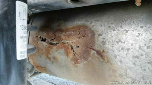

Ich hab über die Feiertage die Reifen gewechselt und dabei festgestellt dass der Endschalldämpfer an Frauchens Corsa scheinbar eine anziehende Wirkung für Sauerstoffatome darstellt und diese sich scheinbar gerne miteinander vereinen 😛 (siehe Foto).
Ist es einfach diesen zu tauschen und wo würdet ihr günstig einen neuen beschaffen? Bucht? FOH wahrscheinlich weniger 😁

Wechsel beinhaltet das Lösen einer Mutter und das Aushängen von 2 Gummis. Ist also auch für Laien gut machbar. Um dir eine gute Variante nennen zu können, wäre es wichtig wie lange deine Liebste den Corsa noch fahren will.

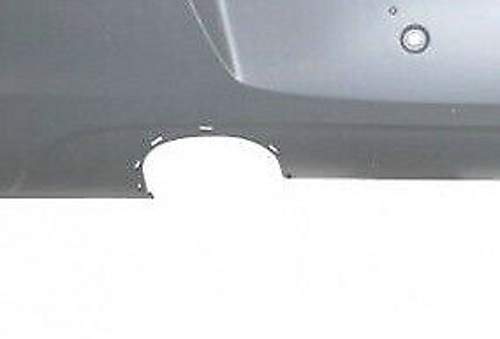

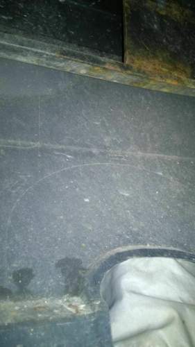

Ausschneiden ist bei dem ja auch nicht kritisch. Ist ja vorgezeichnet von innen.
Ja, ist vorgezeichnet, sieht dann aber bescheiden aus denn da fehlt noch die zusätzliche Zierblende und die kostet nochmal knapp 80€
Ist sehr unterschiedlich. Habe das bei welchen gesehen, die das einwandfrei gemacht haben. Sah dann besser aus als Original, weil dezenter. Bei anderen wiederum sah es aus wie mit der Kettensäge ausgeschnitten und die hätten lieber die Blende nutzen sollen. Wenn man das sehr vernünftig macht und Funktionalität im Vordergrund steht, sollte die Wulstblende keine Pflicht sein.

Ich hab mir diese Blende (1404242 bzw. 13227702) mal online angesehen. Kann es sein dass es nur von unten eingeklipst wird oder muss es auch angeklebt werden?
Frage hat sich erübrigt.
(Siehe Foto)
Scheinbar werden Die Laschen dahinter verklebt oder verschmolzen.
Corsa-heckausschnitt
Genau. Wird hinter den Schlitzen verschmolzen. Beim Diesel wird nicht viel laut. Ist ja auch eine ABE von GM/Remus dabei.
Endschalldämpfer.... naja ich denke mal da reicht einer von Walker ,Imasaf,Ernst oder Bosal aus!
Sind nicht so teuer und qualitativ in Ordnung! Ich nehme meistens Bosal und Walker ! Wobei Walker schonmal 3 Jahre Garantie gibt!
Rost gibs natürlich trotzdem aber denke mal das du die nächsten 4 Jahre Ruhe hast!
