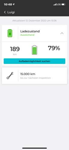

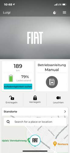

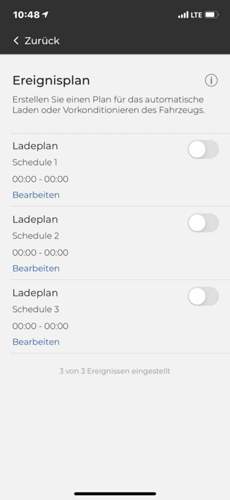

Händler hat die EMail Adresse meines schon bestehenden Accounts mit dem Wagen verbunden. Daraufhin kam Mail mit Link zum Einrichten. Das habe ich normal am MacBook im Internet befolgt. Da konnte man die ganzen Dienste, die für 2 Jahre kostenlos sind, sehen und auch dem Wagen einen Namen geben. Da gab es kurz die Info, dass Verknüpfung mit Wagen erst nach dem nächsten Start des Wagens gehen wird. Etwa 2 Stunden nach diesem Start war Wagen in App auf IPhone 12pro dann da...
Ich habe da noch nicht alles ausprobiert. Vor allem noch nicht die Pläne für Ladung oder Heizung. Die Betriebsanleitung auf Handy ist so unübersichtlich und schlecht zu bedienen, dass man sie vergessen kann. Ich hänge mal einige Screenshots dran...

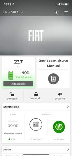

Gutes und schlechtes von der App:
Gut: Cinquecento Position wird via Maps gepusht
Schlecht: Bei jedem verlassen und schliessen behauptet sie via Push, dass sich der Ladeplan geändert, bzw. geupdated habe (was aber nicht der Fall ist)
(siehe Screenshot)
Ansonsten weiterhin viel Fahrspass - im Januar kommt offenbar das erste grosse Update 😉

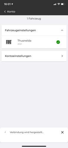

Sodele... die „Tussi“ ist jetzt online... im Grunde nur zwei Schritte nacheinander gemacht, die in wenigen Minuten zum Erfolg führten:
1. Händler angerufen und gebeten die Verknüpfung aufzuheben. Anschließend Mail abgewartet, dass dies vollzogen wurde. Danach Händler gebeten, das Fahrzeug erneut mit vorhandenem Fiat-Account und FIN zu verknüpfen. Wieder auf Maileingang gewartet. In dieser 2. neuen Mail auf den Button „Connected Services aktivieren“ geklickt und auf sogleich öffnender Uconnect-Seite den Login wie sonst auch vorgenommen - und siehe da: Fahrzeug gefunden! Danach alle Dienste aktiviert und 15 Minuten wie empfohlen gewartet. In der Zwischenzeit kam eine 3. Mail mit der Bestätigung der nun erfolgreichen Verknüpfung mit allen Diensten.
2. Nach diesen 15 Minuten ins Auto gesetzt und eine Runde um den Pudding gedreht. Wieder zurück die bisherige 500e-App komplett vom iPhone gelöscht und im Store erneut geladen und installiert. App gestartet, angemeldet - und Bingo, alles da und läuft wie es soll. Fehlerhafte Push-Nachrichten bislang auch Fehlanzeige.
Bin begeistert! Jetzt noch schnell eine Mail nach Turin zum Support schicken und sie darüber informieren, dass sie aufhören können, nach einem anderen Fehler zu suchen.

...probiere bitte mal, die Vorklimatisierung in der App einzustellen, auf eine Zeit wo Deine "Tussi" nicht am Strom hängt und schaue dann was mit ihr passiert.
Und: Ja nicht die Turiner davon abhalten, weiterhin nach Fehlern zu suchen - davon hat es noch genug 😉
