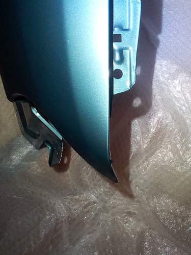

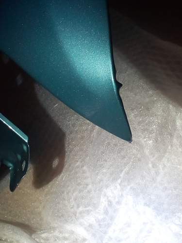

ich habe mir einen Kotflügel in Wunschfarbe bei ebai bestellt; leider war die Verpackung sehr knapp bemessen, und DPD hat das Packet nicht sehr nett behandelt, so das der Kotflügel vorn an der Spitze verbogen wurde.
Kann man das wieder gerade biegen ? Oder hat der Lack eh schon unsichtbare Sprünge/ Risse ?

Man könnte mal dort nachfragen, was Herr Breiden zu dem Zurückbiegen eines lackierten Blech meint.
In seinem You Tube Kanal macht er immer einen freundlichen Eindruck auf mich.
Ich könnte mir also vorstellen, dass er eine hilfreiche Antwort gibt.
Es gibt genügend Videos auf YouTube wo Karosserieteile ohne anschließende Lackierung perfekt ausgebeult werden (PDR).
Nur weil PDR-Experten sowas können, heißt das noch lange nicht daß man es selber auch hinbekommt.

Da fährt man mal bei einer Karosseriewerkstatt oder evtl. auch Schlosserei vorbei, die sollen das mal kurz fachmännisch bearbeiten. Keine Ahnung, was die nehmen. Rollenbiegemaschine oder was auch immer. Vorher den Lack anwärmen nicht vergessen.
Wenn man keine großen Ansprüche stellt, geht das für ein paar Euros kurz vor Feierabend durch.

Der Lack scheint wirklich hauchdünn aufgetragen zu sein, habe eine schraube locker reingedreht und ab war er, da war nichtmal Grundierung drunter scheint es. Würde es etwas bringen, da nochmal eine Schicht Glanzlack drüber zu lackieren (lassen) ?

Diese fertig lackierten Kotflügel haben scheinbar alle eine sehr schlechte Qualität.
Mangelnde Verarbeitung sowohl beim Blech als auch beim Lack !
Noch mal mit Klarlack drüber gehen bringt überhaupt nichts - eeil schon der Lack Aufbau an der Grundierung scheitert

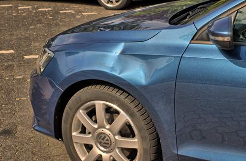

Deshalb habe ich den stark verbeulten vorderen linken Kotflügel aufgehoben.
Irgendein Ar*** hatte den mir beschädigt, als das Auto noch nicht mal 2 Jahre alt war.
Mir wurde abgeraten, bei einem noch so neuen Auto auszubeulen, spachteln usw.
Wenn es diesen Kotflügel nur noch als Nachbau gibt, dann lasse ich ihn herrichten, falls ich mal Ersatz brauche.
Dieser Kotflügel passt garantiert.

Man könnte ihn schon irgendwie dranbekommen, allerdings ist er auch ca. 1 cm weniger breit als der originale.
Allerdings müsste man ihn unter Spannung einbauen, erst oben festschrauben (Loch ca. 5 mm versetzten). dann vorne unten ca. 15 mm hochdrücken und festschrauben.
Macht das dem LAck was .
Wie die Stoßstange, Scheinwerfer etc. passen würden , ....k.A....
Was gut daran ist , ist die Farbe, die stimmt ziemlich genau.
