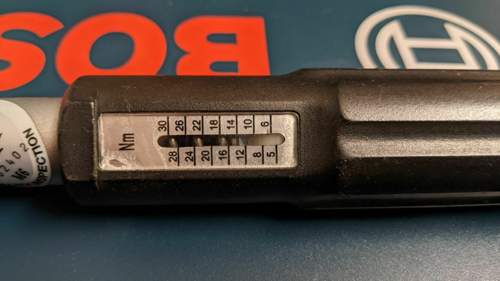

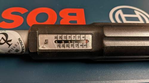

Nabend zusammen,
heute habe ich mir einen neuen Drehmomentschlüssel (6-30 NM) besorgt, kein sehr teurer aber auch kein Discount.
Jedenfalls habe ich den Griff einmal bis oben gedreht um zu schauen ob alles leichtgängig vonstatten geht. Beim zurückdrehen (die Feder soll man bei Nichtgebrauch ja wieder entspannen) ist es mir leider passiert, dass ich den Griff zu weit gedreht habe, also unterhalb der niedrigsten Stufe.
Laut der Anleitung sollte man dies niemals tun. Ist mir auch sofort aufgefallen und habe direkt auf die niedrigste Stufe gedreht. Der Schlüssel war also vielleicht 30 Sekunden unterhalb der Stufe.
Jetzt die Frage: habe ich den Schlüssel nun schon geschrottet, also die Feder zu weit entlastet? Oder macht das bisschen überhaupt nichts?
Danke für eure Antworten

Bei meinem ist der Strich noch gerade eben zu sehen. Heißt, dass er jetzt defekt ist, nach dem einen Foto? Der entlastet nur die Feder, ideal zum Lagern. Allerdings kann man weit nach oben drehen, benötigt dafür aber Kraft, wird man also nicht tun, wozu auch, wenn dort keine Skala mehr ist.
In der Anleitung steht:
Den Drehmomentschlüssel nie über oder unter den Wert der Skala einstellen.
Nach Gebrauch zur Entlastung der Druckfeder niedrigen Drehmomentwert einstellen.
Ersteres macht Sinn, da die Werte dann ungenau würden, von einer eventuellen Beschädigung durch das bloße Einstellen steht dort nichts. Allerdings macht es keinen Sinn die Feder nach oben unnötig zu stauchen.
Zweiteres ist nicht definiert, dreht man jedoch ganz runter, dann sieht man, dass die Feder minimal Spiel hat und somit optimal zur Lagerung entlastet ist, dreht man minimal höher, dann bekommt die Feder wieder eine Vorspannung.
Daher werde ich diesen Typen Drehmomentschlüssel immer bis ganz unten drehen zum Lagern, außer jemand kann mir schlüssig darlegen, warum der dann defekt sein sollte.
Wenn es einen proxxon Drehmomentschlüssel neu kaut dann steht der immer auf dem kleinsten Wert !
Die werden sich schon dabei was denken !
Sprich so wie auf dem Foto, auf dem man den Balken kaum noch sieht? Weiter runter geht es nicht, da ist ein Anschlag. Also ist er jetzt nicht kaputt?
Also praktisch wird dein Schlüssel auf 5NM gestellt . So liefert proxxon auch aus.
