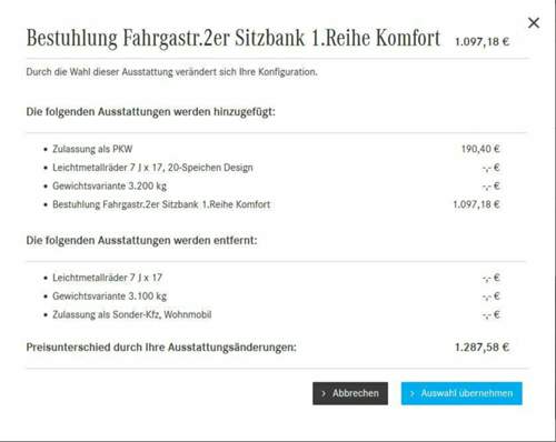

Hallo Befner,
zunächst vielen Dank für die guten Informationen, die ich bisher hier sammeln konnte. Wir stellen uns gerade einen MP zusammen und haben natürlich die gleichen Fragen wie alle anderen.
Ich konnte mir im Konfigurator zwei Sitzbänke in Leder und Registrierung als Camper aussuchen. Natürlich mit der Auflastung.
Steht auch so im Angebot des Händlers. Ist da irgendwo ein Fehler?
Gruß,
Sven
@Befner schrieb am 17. Februar 2020 um 11:28:36 Uhr:
ACHTUNG: Ein Nachrüsten der 2er Bank ist so ohne Weiteres nicht möglich, da nur 5 Sitzplätze eingetragen sind. Bei Vollausstattung mit Allrad wird ein nachträgliches Eintragen vermutlich nicht mehr gehen (Nutzlast zu gering). Das geht nur sicher, wenn man es ab Werk direkt als 6-Sitzer bestellt, dann geht auch nur PKW-Zulassung.
Befner
das zeigt im Zweifel nur die Prüfung im Werk, bzw. die Auftragsbestätigung, könnte aber tatsächlich so sein. Irgendwann kommt die PKW Zulassung automatisch, z.B. wenn AHK und Reserverad hinzugefügt werden (zum Allrad 6-Sitzer).
Im Konfigurator fliegt die beim MP300 4-Matic raus, sobald ich die 2er Bank hinzufüge.

6-sitzer-mp-allrad
Danke, dann werde ich mal sehen was bei der Bestellung passiert. Ich plane mit dem 220er ohne AWD, vielleicht macht das den Unterschied.
Gruß,
Sven
@srbxl schrieb am 18. Februar 2020 um 15:24:54 Uhr:
Gruß,
Sven
Ohne Allrad ist das kein Problem.
Befner
Das heißt gleich als 6 seater bestellen und ggf. Einen extra Sitz besorgen und somit flexibel sein.
Und der WV wird so denke ich auch besser.
@hasok schrieb am 19. Februar 2020 um 08:24:28 Uhr:
Naja vorher in die COC schauen was die max. Bestuhlung aussagt.
Ich habe bei meinen MP-V300 Edition auch die zweite Ledersitzbank mit der 6 Personen 3.2t Zulassung bestellt. Sportfahrwerk, 4matic und Wohnwagenzulassung waren dann nicht mehr möglich....wir haben alles versucht, keine Chance bei der Werksprüfung ! Vielleicht habe ich auch zuviel drinne (AHK und beide Heizungen)
Der 6 Sitz scheitert bei mir daran, dass ich dann den 5ten nicht einzeln reinbekomme, da keine Schienen beim 6 Sitz verbaut sind hab ich mir sagen lassen.
Es ist nun ein 5 sitzer geworden. Die 2 er bank 2. reihe kaufe ich mir einfach dazu, falls Bedarf bestehen sollte im Alltag.
Ansonsten habe ich heute meinen V300 MP mit so gut wie volle Hütte bestellt.
