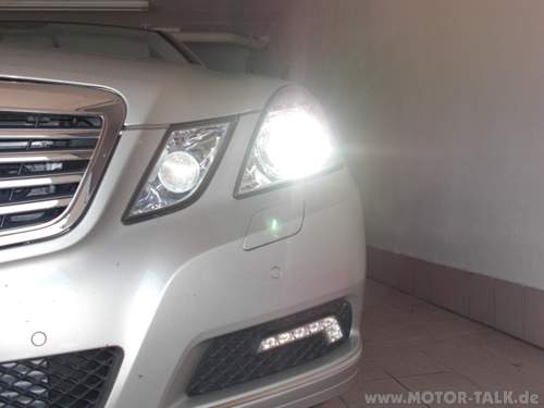

Hallo, habe mal eine Frage an technisch versierte E Klasse Fahrer. Habe beim W212 BJ 2010 die TFL (Bumerang) in die TFL (gerade Form) getauscht. Der Tausch war easy - allerdings dimmen die Dinger nun nicht mehr und lt. der Werkstatt kann man das auch nicht ändern, da sich in das Steuergerät dieser Code nicht einspielen lässt?! Hat jemand eine Idee, wie man das macht? Kann ja nicht so schwierig sein, ein Licht zu dimmen? Vorab besten Dank für Input. Hugo-bernd
Es ist in der Tat nicht möglich, da ein anderes Steuergerät im Einsatz ist beim Modelljahr 2011 und die neuen TFL nicht mit dem alten funktionieren. Es gibt nur AN oder AUS.
Das hätte ich aber vor dem Umbau erfragt. So macht das ja jetzt wenig Sinn.
Andersherum geht es. In ein Modelljahr 2011 können die mit Bumerang eingebaut werden und dimmen auch ab. Das habe ich schon gefragt, da dies eventuell bei meinem nächsten in Frage kommt.
Ausserdem sind die Bumerangs 1000x schöner als die neuen Baumarkt Teile.

ich baue es nicht um, ihr auch nicht.
aber elektronisch betrachtet, ist das problem trivial: du misst das steuergerät und die led-elemente durch und bestimmst danach den widerstand. den verpackst du in einen stecker und dichtest mit heißkleber ab. macht dir jeder bosch-dienst. kostet garantiert nicht die welt.
Ich glaube nicht das es so einfach ist... Zu Zeiten von can Bus etc. kann ich mir gut vorstellen das da schon etwas mehr Know how erforderlich ist sonst bräuchten die Teile auch kein eigenes Steuergerät... Was ich halt nicht verstehe bekommt mercedes auch mal irgendwas beim ersten mal gut hin??? Es gibt zig Versionen von injektoren die Software vom Command wird ständig geändert und taugt immer noch nix das Dach mus nachträglich nochmal gedämmt werden usw Mercedes hat scheinbar den Dreh raus wie man es anstellt das Testfahrer kein Geld kosten sondern noch welches bringen.
