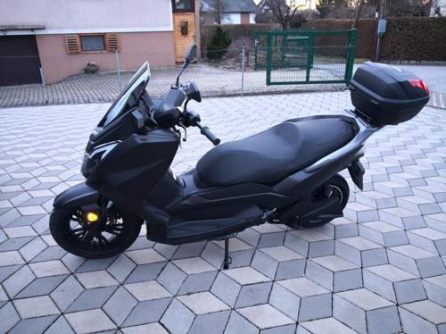

Ich habe bei meinem E-Roller (siehe Anhang) jetzt neue Reifen und da ist mir aufgefallen, wenn ich ca. 50km/h gerade aus fahre, dass das Motorrad leicht vibriert. Sobald ich das Motorrad bei gleicher Geschwindigkeit etwas nach rechts oder links neige ist das vibrieren weg. Auch wenn ich schneller oder langsamer fahre ist die Vibration weg.
Der Mechaniker konnte keinen Fehler bezugnehmend auf die Reifen finden.
Ich hatte dieses Problem vorher nicht.
Daher wollte ich fragen, ob jemand eine Idee dazu hätte, woran dies liegen könnte oder kann es sein, dass ein e-Roller spezielle Reifen benötigt?

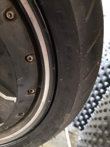

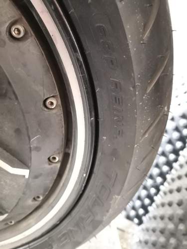

Ich war jetzt bei einer Reifenspezialfirma. Die hat gemeint, dass das Vorderrad nicht absolut rund läuft und der Reifen nicht korrekt montiert ist. Eine Nut sollte korrekt eingebaut sein (siehe Anhang).
Die Werkstatt hingegen meint dass alles korrekt ist und das Drehen des Rades damit die Nut korrekt eingebaut ist nichts bringen wird.
Die Werkstatt würde mir aber das Vorderrad nochmals abmontieren, damit die Nut korrekt eingebaut ist. Meiner Meinung nach würde es dann noch Sinn machen damit das Rad noch auf Wuchtung überprüft wird und gegebenfalls gewuchtet wird - oder?

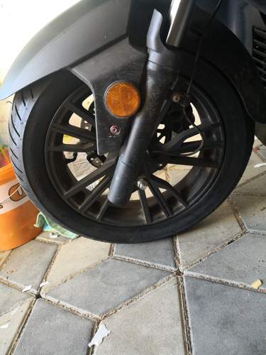

Ich mag mich zur Ausgangs-Frage nimmer äußern - aber einen letzten Vorschlag hab ich noch. Wenn der Reifen vorn noch mal runter kommt, würde ich auf jeden Fall das Winkel-Ventil rausmachen. Wie kommt man auf die dämliche Idee das Winkelventil zur Bremsscheibe hin auszurichten? Wäre ja möglich, dass Trinity ab Werk Winkelventile genommen hatte und der Reifenmensch dann wieder welche eingezogen hat - aber - dann kann ich mir kaum vorstellen, dass der Hersteller das Ventil zur Bremsscheibe zeigen lassen hatten. Klar die komische Felge mit den einseitigen Speichen ist speziell, aber so oder so wäre hier ein normales Kurz-Gummiventil die bessere Wahl. Was ich nehme würde ist in meinem Foto - das ist die Kurzversion üblicher Snap-Ins. 60 Cent (z.B. von Alligator WEN 529900 oder noch billiger von TipTop) und dann kann man wenigstens einhändig Druck prüfen und befüllen, es wiegt unter 8 Gramm und vor allem - man hat eine mittige Gewichtsverteilung.
Ich hab eine lange Ventilkappe mit Ventileindreher drauf, daher sieht das Ganze etwas länger aus...
Vorderrad mit Gummiventil
