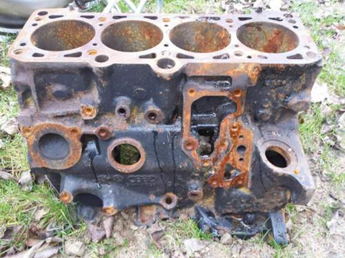

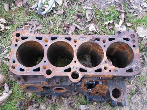

Rings um den Filter ist auch alles Trocken, das läuft irgendwie,wenn ich vor dem Auto stehe, rechts um die Kopfdichtung (Überstehender Rand von Selbiger) entlang und saut dann den Motor von hinten unter dem Krümmer ein.
Der Mist kriecht dann natürlich bis zur rechten Antriebswelle, je nach Schräglage wie das Auto steht eben.
Es ist aber kein Getriebeöl, das steht fest.
Recht merkwürdige Angelegenheit !
Hoffe nicht, das es die Kopfdichtung sein kann und es sich dann überall verteilt ?
Am WE werde ich mal zum anderen Kumpel fahren, alles reinigen evtl. findet man dann den Fehler.
Per Ferndiagnose ist das schwer, aber ich habe einem passenden Motorblock auf meinem Schrotthaufen liegen;-)
An der Stelle, die Du beschreibst, sind keine Ölbohrungen, das sind die kleinen, runden Löcher zwischen den Zylindern.
In der großen, runden Bohrung unten/mitte läuft das Öl drucklos zurück.
Durch die dreieckigen Kanäle fliesst das Kühlwasser...

@x6361 schrieb am 7. März 2017 um 17:18:56 Uhr:
