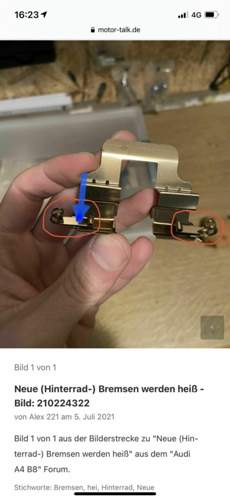

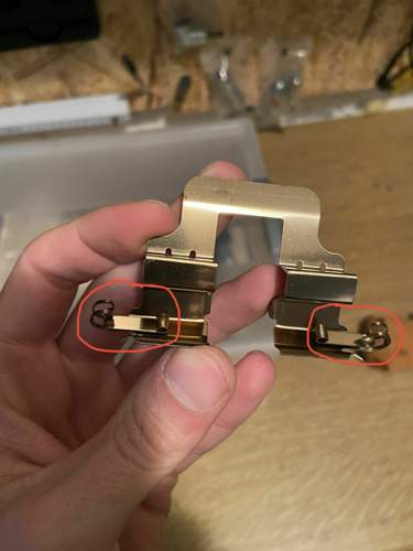

Ach ja, ich habe hinten ATE Bremsbeläge verbaut. Anscheinend haben viele Probleme hinten, sodass wohl spezielle Halteklammern eingesetzt werden. Diese haben Rückholfedern, dazwischen werden die Beläge verbaut. Auf dem Bild rot eingekreist
Vielleicht noch eine wichtie Info. Meine Scheiben sind nicht neu. Das heißt ja, dass durch den Verschleiß, genug Abstand geschaffen sein muss. (In Bezug auf die verschiedenen Dicken der Beläge)
Ich verstehe auch nicht was genau das damit zutun haben soll. Ich meine der Kolben muss doch genug Platz haben zurückzufahren und somit den Belag freigeben. Schließlich kann man den Kolben beim Wechsel ja eine gewisse Strecke reinfahren. Oder habe ich hierbei einen Denkfehler?
Alex
Sind keine speziellen Halteklammern. Sind seit 2007 beim B8 mit der 300er Scheibe vom Werk aus verbaut.
Diese Federn ziehen die Beläge zusätzlich weg von der Scheibe.

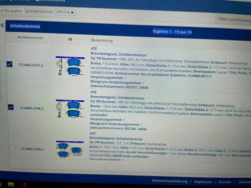

also nochmal kleine Info, es gibt Beläge die AUSSCHLIEßLICH für 1KW sind und diese info findet sich auf kaum einer Zubehör seite. ( Brandel hat das stehen)
bei ATE sind das die
13.0470-2748.2 (LD2748 Ceramic)
oder
13.0460-2748.2 (602748 Normal)
die Krux ist auf vielen Seiten ist diese info nicht zu finden da werden einem zig ATE Beläge angezeigt aber ohne Information das es Explizit welche nur für den 1KW gibt. Manchmal steht sogar beim gleichen Belag 1KP dort, dann dies oder jenes. Wer sich nicht intensiv damit beschäftigt kauft hier vielleicht falsch.
Genau das dürfte mir unterlaufen sein - abgesehen davon das ich die Marke nicht mehr wählen würde.
Die von dir gezeigten Federn habe ich auch - aber die ziehen den Belag nicht zurück...zumindet sind die Beläge da nicht auf eine weise verbunden das diese mini Feder das könnte.
Die speziellen 1KW Beläge haben andere Bleche - ohne diese Federn.

Der Bremsbelag wird dort wo der blaue Pfeil ist eingesetzt. Oben und unten im Sattelträger. Passiert gerne, dass schräg eingesetzt wird, dann ist eine Seite hinter und die andere Seite vor der Feder. Dann schleift der Belag.
Ohne Sattel probieren, die Federn stellen ca. 1mm zurück. Wenn nicht die Zunge nachbiegen.

Laut Ate Katalog haben die Beläge für 1KW und 2EH die Bleche mit Federn.
Deine genannten Beläge sind für 1KP und die Bleche haben keine Federn.
1KP ist für 330x22mm belüftet, 1KW/2EH ist für 300x12mm massive Scheibe.
