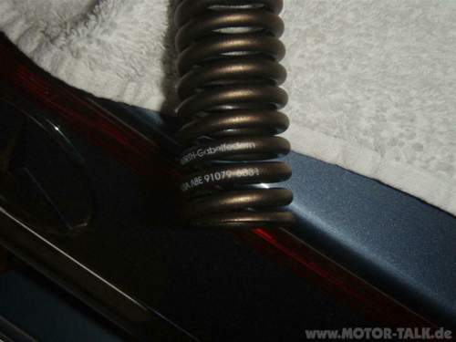

Es sollen WIRTH Gabelfedern sein, Art.Nr. 6031 - Steht irgendetwas auf den Federn drauf?
Das sind progressive Federn. 10er Öl ist auch richtig (350 cm³ pro Holm).
Nein, steht nix drauf. Aber das ist recht einfach zu kontrollieren, denn die Zefe hat von Haus aus keine progressiven Federn, die haben eine gleichmäßige Wicklung (Meterware) evtl. sogar mit Vorspannhülsen. Die Wilbers oder Würth Federn sind alles progressive.
Moped aufbocken und hinten belasten, so dass das Vorderrrad frei ist. Obere Verschlußkappen der Holme öffnen.
Die Feder (oder Hülse) kommt Dir nun ein Stück entgegen (groß ist der Druck nicht) Kommt eine Metallhülse, haben die dich angeschmiert.
Kommt eine Feder, schon mal gut. Diese langsam herausziehen, damit das Öl drin bleibt. Progressive Federn haben eine von unten nach oben (wenn sie richtig herum eingebaut sind) immer enger werdende Wicklung. Dann dürfte es die auf der Rechnung stehende Würth Feder sein.

Hier mal ein kleiner Nachtrag:
Auf den Federn steht schon was drauf (auf den neuen jedenfalls, vielleicht verschwindet die Schrift nach einiger Zeit) siehe Bild.

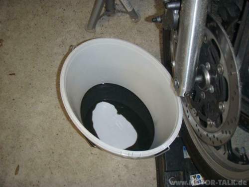

Aber die Ölmenge in der Gabel zeugt meines Erachtens abermals von Schlamperei bei den ausgeführten, bzw. berechneten Arbeiten des o.g. Saftladens. Die Menge Öl (Bild) sind wohl eher nicht 350ml.
Der Ölstand bei eingetauchter Gabel irgendwo bei 36cm vom OK Gabelholm, also ist da im vergangenen Mai niemals neues Öl in ausreichender Menge reingekommen. Oder kann sich das Öl irgend wohin verflüchtigen? Die Gabel ist jedenfalls Trocken.
Danke nochmal für die Tipps, und immer genug Bodenkontakt wünsche ich.......

Mal abgesehen davon, dass sich das Gabelöl wenn, dann über die Gabelsimmerringe verpisst und das sieht man sehr deutlich, ist diese Brühe sehr alt. Und ich wette, die stinkt wie uralte tote Fische.
Abgelassen hast Du es ja, jetzt Federn draußen lassen, Gabel einfedern und bis zum besagten Stand auffüllen. Wenn das dann 350 ml sind, hast Du nichts falsch gemacht.
Wenn Du das Handbuch für die Zephyr benötigst, per PN melden.
Wirth gibt bei der Kleenen ( 550er? ) 160mm Luftkammer vor!
Bei nicht komplett trockener Gabel ist man mit 350cm³ schnell darüber.
Also lieber einmal zuviel messen😉
Die Maße aus dem Handbuch beziehen sich auf die Originalfeder mit Vorspannhülse. Bei einer durchgehenden Wirth-Feder ist wesentlich mehr Material im Holm und dann die Luftmenge evtl. zu klein. Da hat abarthjochen also vollkommen Recht mit dem Einwand: Hier ist die Vorgabe des Nachrüst-Herstellers (Wirth) maßgebend. Daher vielleicht erstmal nur 300 ml reinfüllen und messen.
