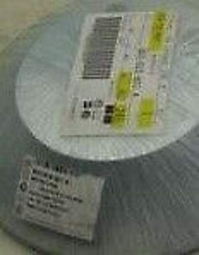

Ich habe nach dem Wechsel keinen sichtbaren "Grünkeil" mehr.
Mir wurde nur versichert, dass alles seine Richtigkeit hat, was ich bezweifle. :mad:
Kann man mit Hilfe des Codes auf der Scheibe feststellen, ob sie zur
Audi-Teilenummer 8J8 845 099 E
passt?
Auf der Scheibe steht:
DOT 618 M451 AS1
43R-00348
E 000233
Vielen Dank im Voraus.

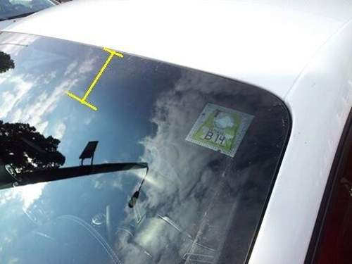

Original geschrieben von Autoglasmeister
Du kannst auch einmal ein Bild von Innen nach Aussen vom oberen Drittel der Scheibe machen und hier posten. Vielleicht können geschulte Augen etwas erkennen.
geh mal in den Fred "SCHÖNSTE TT BILDER ! HIER......"
..... als geschultes Auge kommen mir wöchentlich die Tränen :D:D
Original geschrieben von comsat
Und die professionelle Hilfe malt ihm dann einen Keil in die Scheibe :confused:
Laut ET-Nummer hat die Scheibe einen Keil. Laut TE nicht.
Da der TE selbst scheinbar nicht in der Lage ist zu erkennen, ob die Scheibe einen Keil hat, oder die Scheibe hat tatsächlich keinen Keil, obwohl sie einen haben sollte, soll er zu jemanden fahren, welcher täglich mit Scheiben zu tun hat.
Dieser Jemand kann ihm dann entweder bestätigen, dass die Scheibe KEINEN Keil hat, oder aber doch.
Diese Maßnahme würde den Sachverhalt entscheidet weiterbringen.

Ich bin jetzt extra runter gerannt und hab dir ein Bildchen gemacht.
An der Vignette kann man sehen, wie grau das Grau ist :-)

Auf dem Bild von comsat sieht man schön den grauen Sonnenschutzkeil.
Von Innen nach Aussen sieht man ihn noch deutlicher.
Daher warte ich eigentlich immer noch auf ein Bild der Scheibe des TE

Themenstarteram 23. September 2014 um 19:15
Na hier einige Schnappschüsse.
am 23. September 2014 um 19:22
Da sieht man doch super deutlich den graukeil
