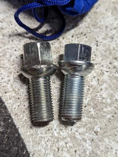

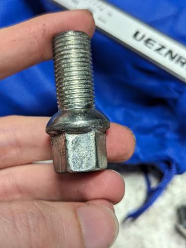

vor ein paar Tagen hab ich für meinen A4 B9 Avant neue Kompletträder für den Winter bei einem Fachhändler gekauft und von diesem montieren lassen. Als ich mir die Felgen (Wheelworld WH-11 Arctic Silver 7,5Jx17H2 5/112/Mittenloch 66,6 ET 37) nach ein paar Tagen (noch vor dem erneuten festziehen) näher angeschaut habe, sind mir Beschädigungen bei den Radbolzen aufgefallen. Anbei ein paar Fotos.
Laut dem TÜV-Gutachten für die Felge, sollte die Serienschrauben verwendet werden (Siehe Foto mit F02, Kugelbund D26mm / M14x1,5 / 27,5mm lang).
Auf den verbauten sehe ich FI 10.9 (sicher bin ich mir aber nicht ...).
Die Serienschrauben wurden mir in einem Beutel mitgegeben.
Meine Fragen an euch:
1. Sind diese "Schleifspuren" / Riefen beim Einbau normal? Sollte ich mir weniger einen Kopf drum machen? Schaut ja schon ein bisschen tief aus.
2. Sind die Beschädigungen (gerade für den Wintereinsatz bzw. langfristig) problematisch? Oder einfach big-wheelcap drüber und gut ist?
3. Kann sich einer erklären, wie es dazu kommt?
4. Was kann ich vom Händler fordern?
5. Sonst etwas, was ich dazu wissen sollte / euch dazu einfällt?

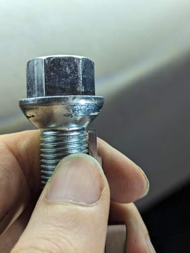

hab mal die Bilder angehangen.
Vom TÜV-Gutachten und meinen Messwerten würde ich auf den Befestigungsmittel-Satz S08 tippen.
Mit anderen Worten:
Alles wie bei Serienschraube, außer:
Schaftlänge +0.5mm (verglichen mit Serienschraube)
Anzugsmoment 140Nm -> das war auch laut Schreiben vom Reifenhändler eingestellt
Die Serienschraube muss mit 120Nm laut TÜV-Gutachten angezogen werden.
Habe aber gelesen, dass AUDI 120Nm anfänglich hatte und später die Vorgabe intern auf 140Nm erhöht hat (Quelle: diverse Seiten, bspw. die hier. Bei Erwin hab ich bisher nicht nachgeschaut).
Insofern passen die 140Nm die laut Zettel vom Reifenhändler angezogen sind auch mit S08 zusammen.
Auch wenn die Abweichung klein ist, werde ich den Händler darum bitten, einfach wieder die Serienschrauben aus dem Beutel aufzuziehen. Will wirklich nicht dass im Fall der Fälle mir daraus von der Versicherung ein Strick gedreht wird.
Aus eurer Sicht spricht ja nichts dagegen die für den Winter wieder aufzuziehen und ebenfalls im Sommer mit meinen anderen Serienrädern zu verwenden, oder?
Waren ja vorher auf meinen Ganzjahresrad, sollten also auch Winterfest sein...
Serie (links) und montiert (rechts)
Unbekannte schraube
Messschieber unbekannte schraube
Das hast Du hervorragend gelöst und auch Deine Recherche hinsichtlich der Anzugsmomente ist zutreffend!
Wenn Räder und Schrauben einen Kugel-Bund haben und die Mindest-Einschraublänge 7,5 Umdrehungen beträgt, kann alles so bleiben.
Es ist also NICHT mehr erforderlich, auf die Serienschrauben umzurüsten, weil die mitgelieferten Radschrauben identische Eigenschaften haben und damit geeignet und zulässig sind.
