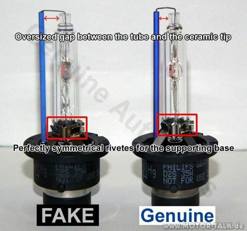

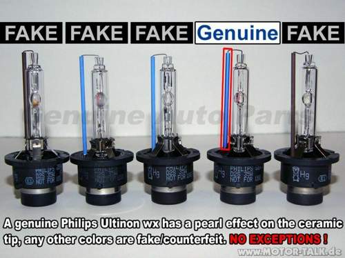

Sorry das ich diesen alten thread nochmal rauskrame
Hatte lange gesucht, da mir die Colormatch zu "neutral" leuchten, dachte ich wechsel auf Ultinon, leider nur Plagiate erhalten... wie die originalen auszusehen haben weiss jeder der sich ein wenig mit dem thema befaßt hat...
Ultinon haben einzigartige Merkmale, das offensichtlichste aber ist die blau/lila-Perleffekt Keramikummantelung an der Rückleitung
1-Genuine-vs-Fake
2-Genuine-vs-Fake
Gelieferte FAKE 85126-WX Ultinon
+2
