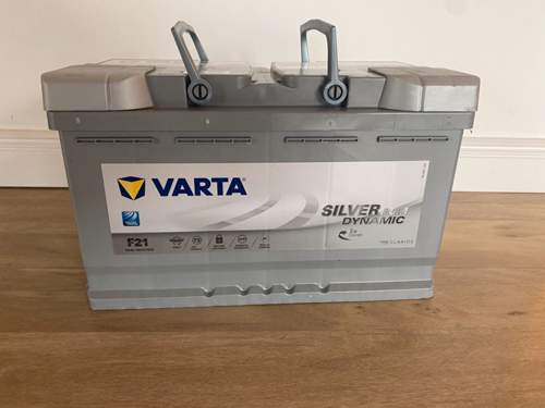

Ich brauch für mein Auto eine neue 80Ah AGM Batterie.
Habe auf eBay Kleinanzeigen eine ungenutzte Batterie gefunden.
Gekauft im Oktober 2022 und wegen Fehlkauf noch nicht verwendet
Seitdem steht sie in der Wohnung
Kann man so eine Batterie bedenkenlos kaufen oder gibts da sowas wie einen "Standschaden" ?

Sofern noch versiegelt / Kappen drauf, sollte dem grundsätzlich nichts entgegenstehen.
Es empfiehlt sich aber eine Nachfrage bezüglich Fertigungsdatum.
Und schliesslich: Ist die Preisdifferenz (+ Senden oder Abholen) wirklich so lohnenswert?
Hab jetzt bisschen recherchiert. 4 bzw 5 Monate sollten einer neuen Batterie anscheinend wohl nichts ausmachen. Vor dem Einbau halt nochmal auf 100% aufladen

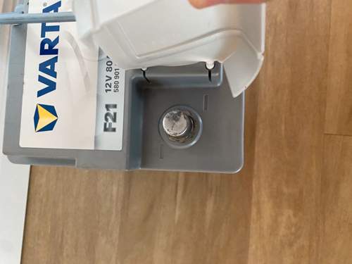

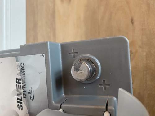

Wie erkennt man die Versiegelung? Die Kappen sind zumindest schonmal offen. Sieht irgendwie so aus als wäre sie versucht worden einzubauen (leicht verschmutzt) und dann festgestellt dass sie nicht passend ist. Steht auch als Fehlkauf in der Beschreibung
Preisdifferenz wären 40%. Wenn die Batterie wirklich wie neu ist würde es sich schon lohnen
Anbei ein paar Fotos

Wenn ich das Richtig sehe, steht Oben in der Ecke über dem Pluspool bei den Zahlen 0621 oder ??
Das dürfte das Produktionsdatum sein. Woche 06, also Februar 21.
Das bedeutet aber noch nichts. Die Batterie sieht recht Gut aus, scheinbar war sie nie wirklich in Betrieb im Fahrzeug oder wenn dann nur sehr Kurz. In den Kanten der engeprägten Zeichen und Konturen ist keinerlei Schmutz zu sehen. Kann natürlich auch mit einem Hochdruckreiniger sauber gamcht worden sein.
es ist eine AGM-Batterie, der etwas längeres Stehen ohne Ladung nicht so viel ausmacht, wie Batterien mit ungebundener Säure.
Ob sie noch wirklich "gut" ist, kann aber erst ein Kaltstartstromtest ermitteln....

Wo meint ihr das Produktionsdatum zu sehen? Ich finde das 0621 nicht
Ich seh oben rechts den Code, hat da Varta eine Codierung um die Produktionsmonate usw drin zu verstecken?
Könnte auch 0624 sein, die 1 sieht in der Zahl davor anders aus. Dann kann es aber schlecht das Produktionsdatum sein.

110€, ohne jegliche Gewährleistung, ist eindeutig zu teuer.
Kauf dir eine direkt vergleichbare Exide EK 800. Die kostet neu ab ca 130€.
