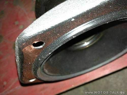

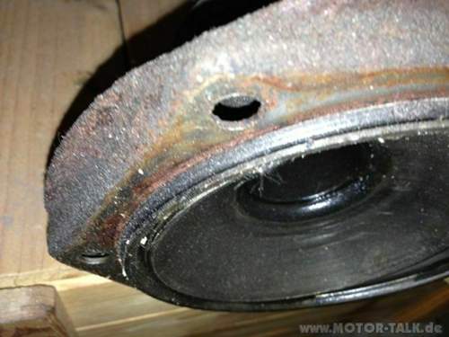

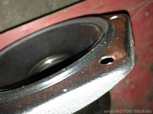

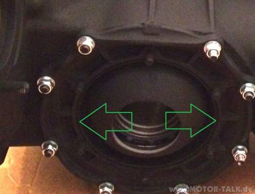

So...hier jetzt nochmal mein Dilemma in Bildern. 🙁
- Bild 1 - neues Getriebe mit Nut im Seitendeckel
- Bild 2 - neue Achsrohre ohne Nut um die Dichtung aufzuziehen
Bei der alten Kombi aus altem Getriebe und alten Achsrohren war's halt im Prinzip andersherum, da ist getriebeseitig ne plane Auflagefläche und am Achsrohrdeckel ist die Nut um die Dichtung aufzuziehen.
Mir stellt sich jetzt immernoch die Frage welche Dichtung da jetzt eigentlich hingehört. 😕 Ich habe mittlerweile diese Dichtung hier: Dichtring für den zweiteiligen Kalottendeckel
Aber ich bin der Meinung das ist die, die bei der "alten" Variante auf den Achsrohrdeckel aufgezogen wird? Oder ist das im Zweifel sogar dieselbe und je nach Variante die man hat, wird sie entweder auf den Achsrohrdeckel aufgezogen oder in die Nut am Getriebe "gelegt"? 😕
Vielleicht kann da ja jemand nochmal meine Unwissenheit erhellen. Ich würde den ganzen Kram jetzt ungern zum dritten Mal auseinander- und wieder zusammenbauen, um dann ganz zum Schluss festzustellen, das es wieder nicht dicht ist.

Deine neumodische Variante kenne ich nicht. Weder die Deckel des Getriebes noch die Achsrohre.
Ich denke mal, dass bei Dir noch weniger Dichtfläche zur Verfügung steht, als bei Original Getriebe-Deckeln ohne Nut. Hinzu kommt, dass Du ja ein dickes Päckel an Dichtungen unterlegst, die alle gegenseitig verrutschen können und den Weg für's Öl freigeben. Ausserdem gehe ich davon aus, dass die neuen Achsrohre auch an alte Getriebe-Deckel passen und damit an Deinen Deckeln auch keinen Formschluss zur Nut bilden, sondern dass dort der neue Gummi-Ring reinpassen würde, der Ringspalt aber zu groß wäre, um dort mit Dichtmasse auffüllen zu können.
Ob der Dichtring dort passen/dichten würde, ist mehr als fraglich, denn das wäre alleine schon ein Montage-Problem und wie bekannt ist, müsste er ja je nach Getriebe und der Anzahl der untergelegten Dichtungen unterschiedlich dick sein...
So sehe ich aktuell keine Chance zur Lösung Deines Problems.
Ich denke mal, dass bei Dir noch weniger Dichtfläche zur Verfügung steht, als bei Original Getriebe-Deckeln ohne Nut. Hinzu kommt, dass Du ja ein dickes Päckel...
Ja, genau so ist das - durch die Nut fehlt ganz schön viel an Auflagefläche für den Deckel und die Frage mit dem Zusammenspiel eines, wie auch immer gearteten, Dichtrings und der variablen Dicke des Unterleg-Distanz-Dichtungs-Scheibengedönses habe ich mir ebenfalls schon gestellt.
Diesbezüglich habe ich auch noch nicht herausfinden können, von wo man da eigentlich das im Rep-Leitfaden beschriebene Mindestmaß von 0,2mm ermitteln soll. Ich bin mal davon ausgegangen, dass eben mindestens "eine" 0,2mm dicke Distanzscheibe verbaut sein muss. Ich könnte theoretisch, rein für die Beweglichkeit der Achsrohre, auch alle Scheiben weglassen - die Rohre lassen sich dann im angeschraubten Zustand immernoch klemmfrei bewegen.
Ich schein' da jetzt irgendwie ein Phänomen zu besitzen, denn irgendwie kennt das so keiner. Laut CSP gehört da die weiter oben verlinkte Dichtung zwischen - die da aber meines Erachtens nicht reinpasst und eher für die Variante gedacht ist, bei der die Dichtung auf die Achsrohrdeckel gezogen wird. Denn wenn ich da die alte und die o. g. genannte Dichtung nebeneinander lege - Bingo 1:1 das gleiche Ding. 🙁🙄

Mach dich nicht verrückt, das geht alles sehr wohl zu kombinieren.
Ich habe auch so ein Getriebe... genau gleich.
Ebenfalls genau diese Halbachsen mit genau diesem einteiligen Deckel.
Und es ist seit mindestens 10 Jahren perfekt dicht.
Es sind mehrere Fehler im System... :
Der Getriebedeckel wurde lackiert und vorher recht grob gestrahlt. Der ist sowas von rauh und zermackt...
Entferne die Gewindestifte, einfach kontern und rausdrehen. Dann kannst du die Dichtfläche perfekt abziehen. Ich habe sie abgeschliffen und mit dem Abziehstein schön glatt gemacht... also schön abgezogen, nicht platt abgenudelt.
Dann ist die Dichtfläche wieder ok. Die Papierdichtungen habe ich ohne die Wellen probemontiert und für die nötige Freigängigkeit angepasst, anschließend mit Hylomar eingesetzt. Es ist dicht.

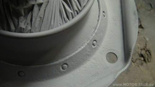

Aber genau da liegt ja der Hase im Pfeffer. Die neuen Achsrohrdeckel haben da nix um den O-Ring, so wie bei den alten Rohren und im Rep-Leitfaden beschrieben, aufzuziehen. Anbei auch nochmal die Detail-Aufnahmen der beiden
Achsrohrdeckel, Alt und Neu. Bei dem neuen Deckel ist die Wulst abgerundet, da hält der O-Ring nicht drauf und er lässt sich eben auch nicht wie im Rep-Leitfaden beschrieben "aufziehen". Da der O-Ring vom Durchmesser etwas kleiner als diese Wulst ist, lässt er sich nicht am Deckel fixieren. Bei den alten Rohren wurde er eben durch die Nut in Position gehalten.
Soweit so gut - in Kombination mit den Seitendeckeln des alten Getriebe würde ich es ja fast noch verstehen. Die ausdistanzierte Anzahl an "Distanzdichtungen" ggf. mit nen bisschen Hylomar dazwischen sauber auflegen und über Kreuz mit Drehmoment anziehen - das wird wohl dicht sein.
Bei den Seitendeckeln des neuen RANCHO-Getriebes kommt jetzt, zusätzlich zum Wegfall des O-Rings auf Seiten des Achsrohrs, noch diese Nut in der Auflagefläche am Getriebe ins Spiel. Damit ist die Auflagefläche wo der Achsrohrdeckel an den Seitendeckeln des Getriebes aufliegt
- auf der Innenseite ca. 1 mm breit
- dann kommt die Nut mit geschätzt 2-2,5 mm und mind. genauso tief
- dann vielleicht nochmal 1 mm Auflagefläche an der Außenseite, auf der auch die Stehbolzen zur Befestigung stehen
Laut Info von Herrn Eckstein, dem ich auch Fotos von allen Teilen geschickt habe, handelt es sich dabei um "1600i-Technik" - um ihn zu zitieren. Seinen Angaben zu Folge kam dort die o. g. grüne Pappdichtung mit aufgeklebtem O-Ring zum Einsatz. Die er und leider auch die Firma die er mir auch noch genannt hat aber leider nicht im Angebot haben.
Das klang jetzt für mich insofern logisch, als dass ja auch Red1600i schon von einer speziellen Mex-Dichtung sprach und nicht zuletzt ja auch irgendeine Dichtung da mal reingehört haben muss. Ich gebe Dir aber recht, mehr als diese Info ist dazu nicht aufzutreiben. Den Rep-Leitfaden, sowie sämtliche dazu auffindbare Literatur, habe ich mittlerweile mehrfach gelesen.
Demnach habe ich also zwei Möglichkeiten, wenn ich diese ominöse Dichtung nicht noch irgendwo auftreibe und nachdem ich die Freigängigkeits-Thematik geklärt habe:
- ich lass die Seitendeckel wie sie sind und bastel' mir mit der richtigen Anzahl an Distanzscheiben, Dichtlitze und Black Seal selbst was - in der Hoffnung das es dich bleibt
- ich tausche die Seitendeckel des Getriebes gegen die des alten (falls das geht) und dichte das bloß mit der richtigen Anzahl an Distanzdichtungen und Black Seal
