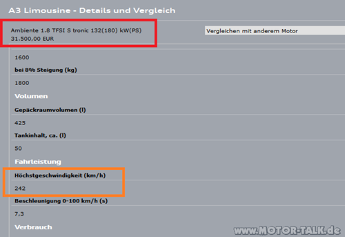

Limo auf alle Fälle schneller als Sportback .... siehe Bild unten

Original geschrieben von PSla
Original geschrieben von Der13
Auf Audi.de steht da 235 kmh Höchstgeschwindigkeit
das wußte ich , deswegen ja auch das in klammern dahinter. Der wagen im video kann nicht original sein.
