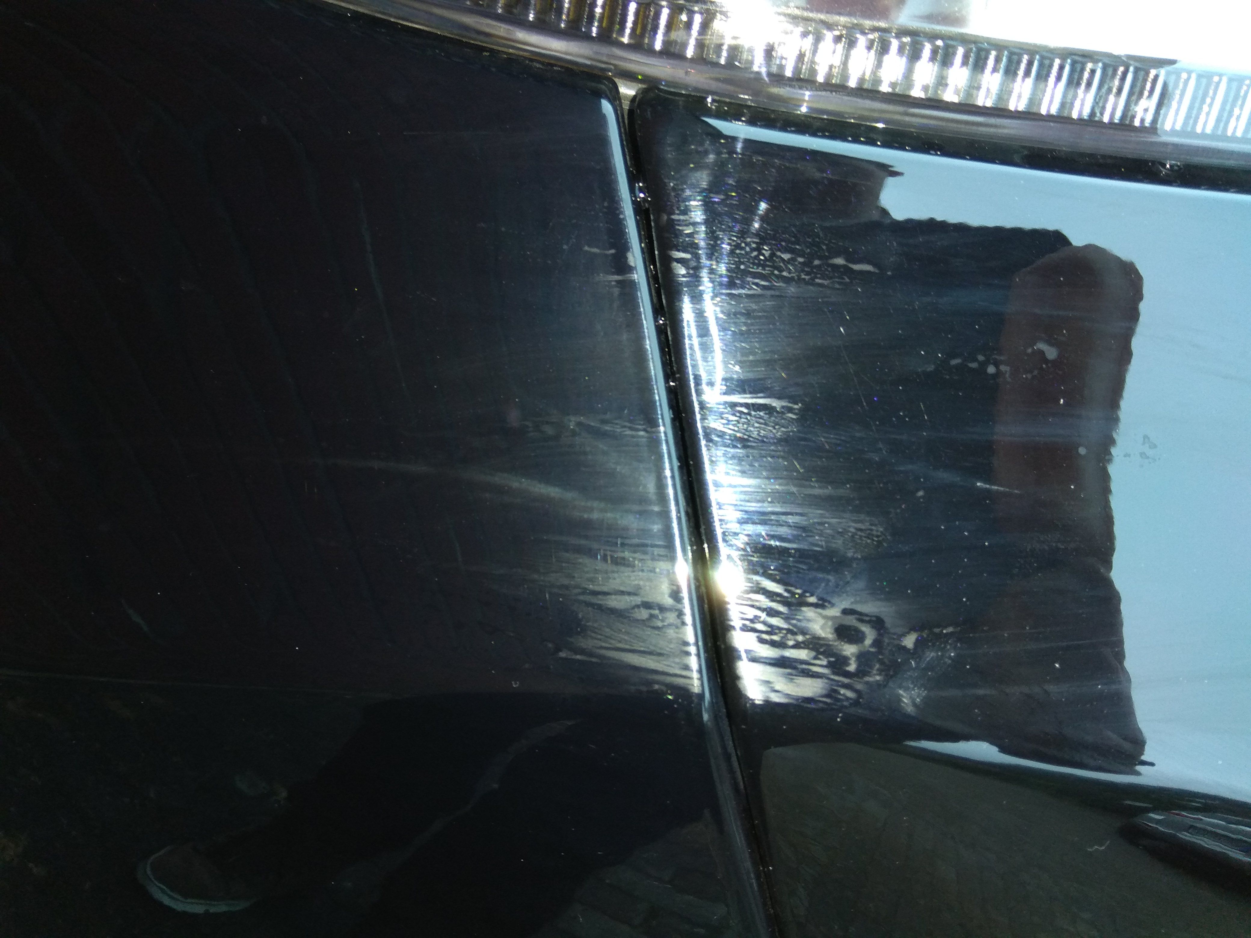

ich hatte vor kurzem einen Wildunfall. Jetzt habe ich gerade den Wagen aus der Werkstatt geholt. Die Stoßstange wurde dabei ausgetauscht. Die Stoßstange gabs wohl ursprünglich nur in einer anderen Farbe und wurde deswegen umlackiert.

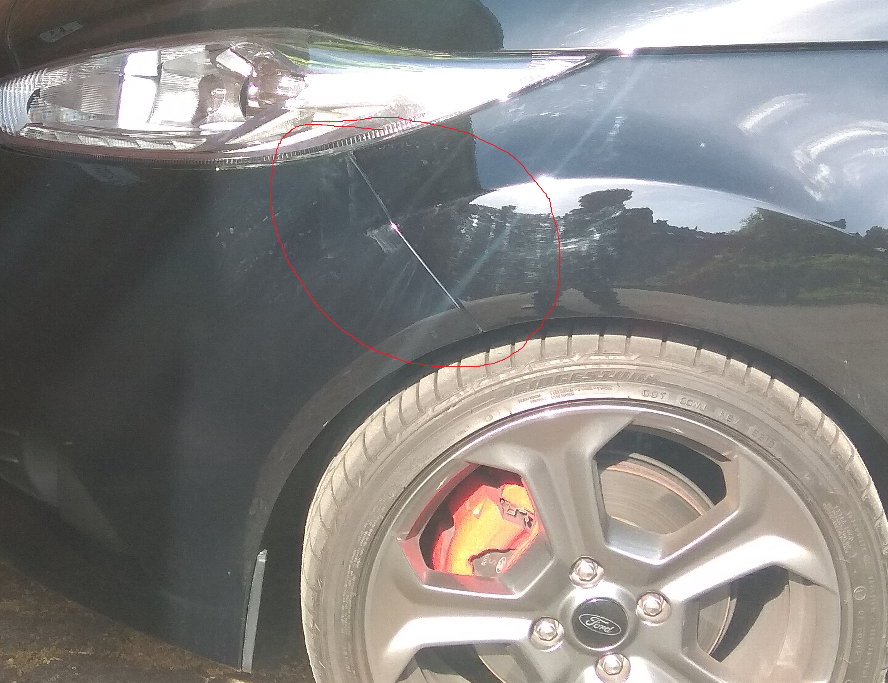

Jetzt stell ich den Wagen eben auf dem Parkplatz ab und die Sonne scheint drauf. Dabei ist mir beim Übergang von Stoßstange zu Kotflügel aufgefallen, dass der Farbunterschied echt gewaltig ist.
Der Kotflügel ist eher schwarz metallic und glänzt nicht in verschiedenen Farben. Die Stoßstange hingegen glänzt so komisch wenn die Sonne draufscheint. In mehreren Farben mit komischen kleinen Punkten, ihr kennt das warscheinlich. Ist ziemlich schwer zu beschreiben.
Auf dem Foto im Anhang sieht man es ganz gut. Es liegt nicht am Winkel des Fotos, dieses komische Glänzen sieht man wirklich aus verschiedenen Winkeln nur bei der Stoßstange so stark.

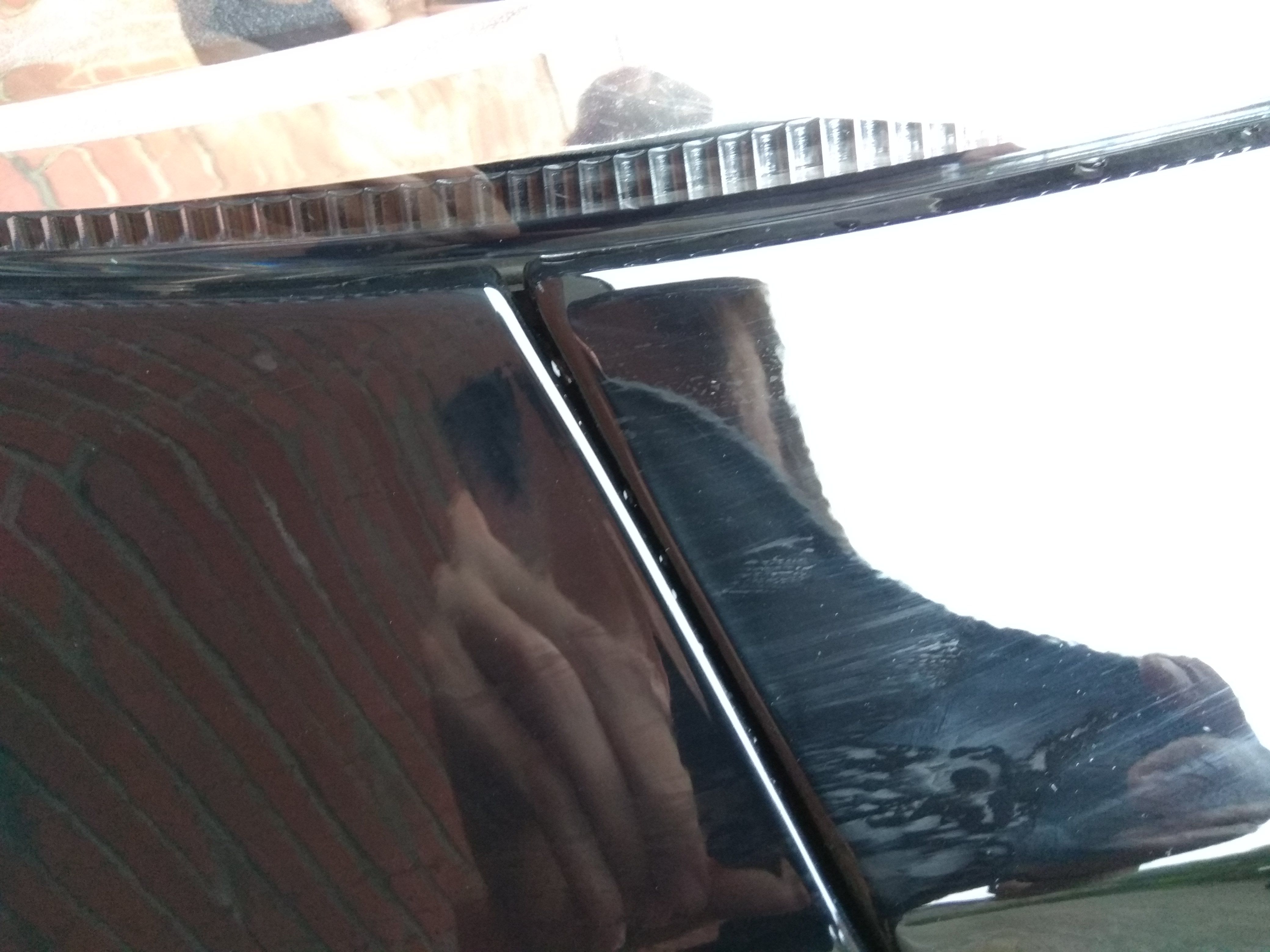

Lange hat es gedauert bis ich einen Termin hatte und den Wagen wiedergekriegt habe, aber seit gestern ist es soweit. Wagen letzten Montag abgegeben und es gab keine Diskussionen. Werkstatt hat direkt gesagt, dass die Farbe garnicht passt und das neugemacht wird. Soweit sogut.
Gestern hole ich den Wagen ab und konnte auch auf den ersten Blick nichts erkennen. Sonne schien wieder kräftig, ich gucke wieder genau auf den Unterschied zwischen Kotflügel und Stoßstange und kann keinen Metallic-Effekt mehr erkennen. Sieht erstmal gut aus.
Heute komme ich nach Hause und begucke mir den Wagen bei dem bewölkten Mistwetter hier nochmal genauer an. Und leider fällt mir bei genauer Betrachtung wieder ein Unterschied auf. Die Stoßstange wird auf mich etwas heller als der Kotflügel. Es ist irgendwie nicht dieses pure Iridium-Schwarz, also wirklich tiefstes schwarz, sondern gefühlt minimal heller.
Mir ist bewusst, dass es niemals 100% perfekt sein wird, aber im Werk schaffen die es auch irgendwie, dass mir die Unterschiede mit dem Auge nie so bewusst aufgefallen sind. Deswegen nochmal die Frage an euch:
Kriegt man es einfach nicht besser hin oder lohnt es sich das nochmal zu reklamieren? Dieses Mal ist es nicht ganz so leicht auf Bildern festzuhalten, aber ich habe es mal probiert:

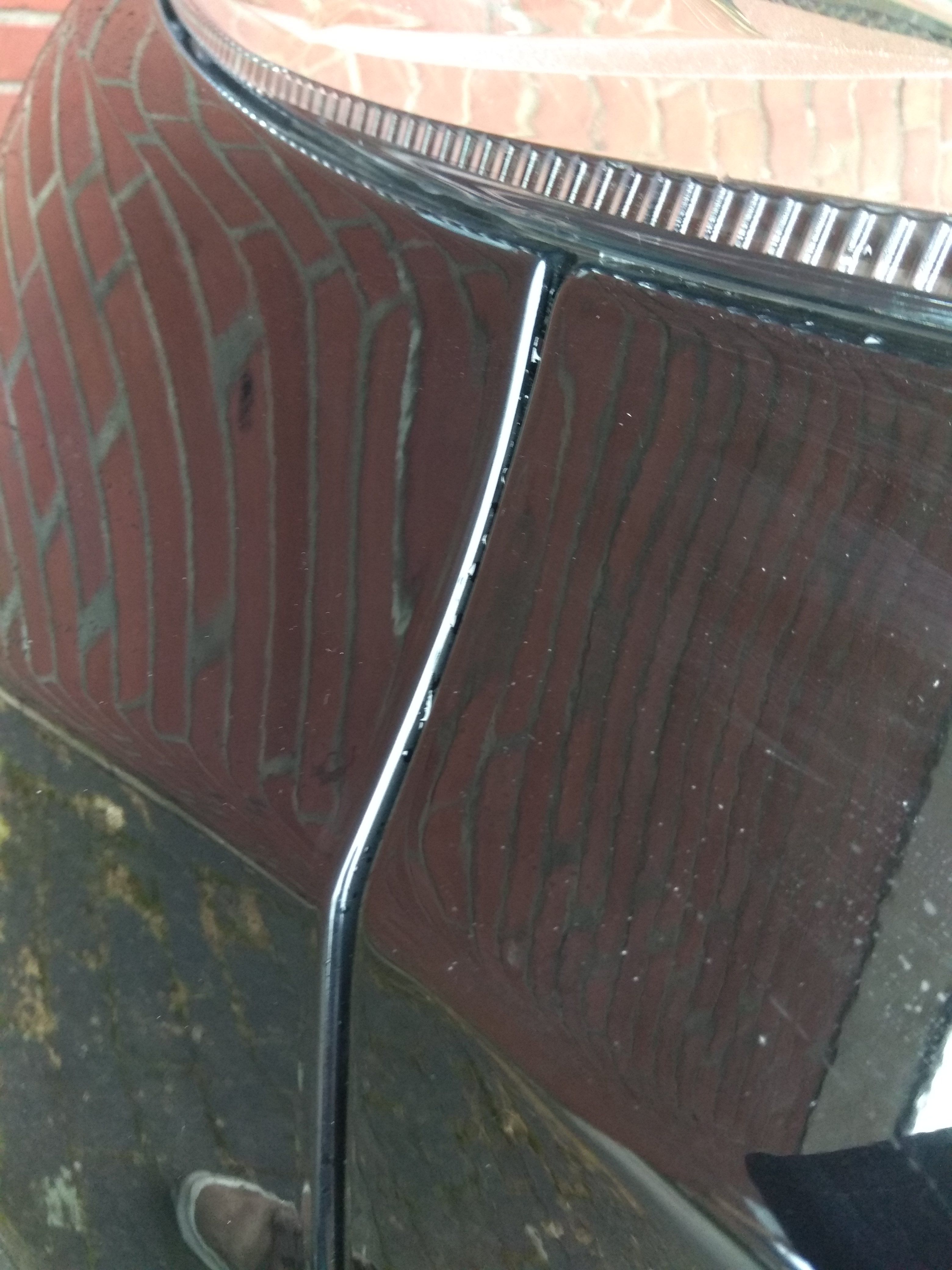

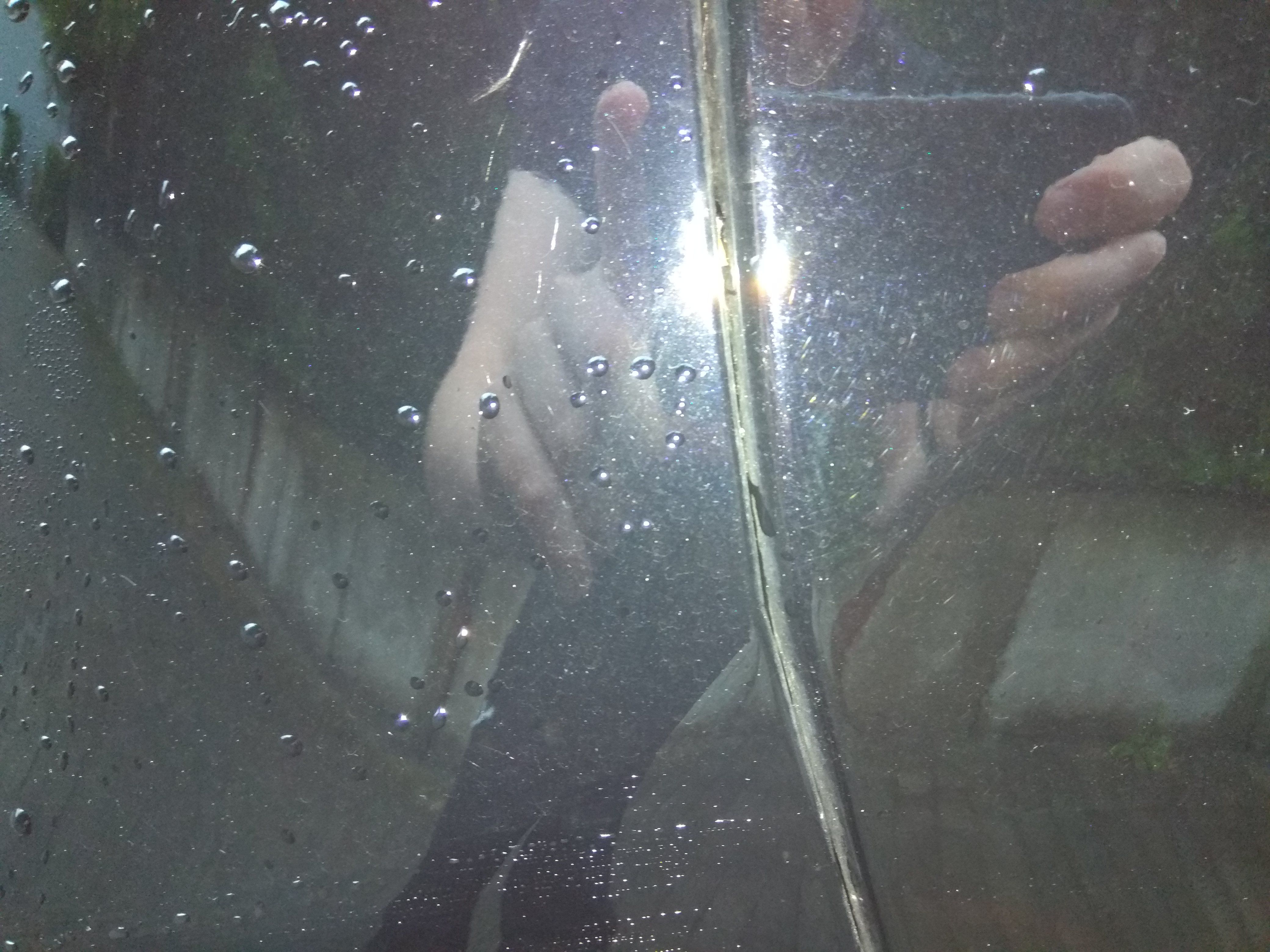

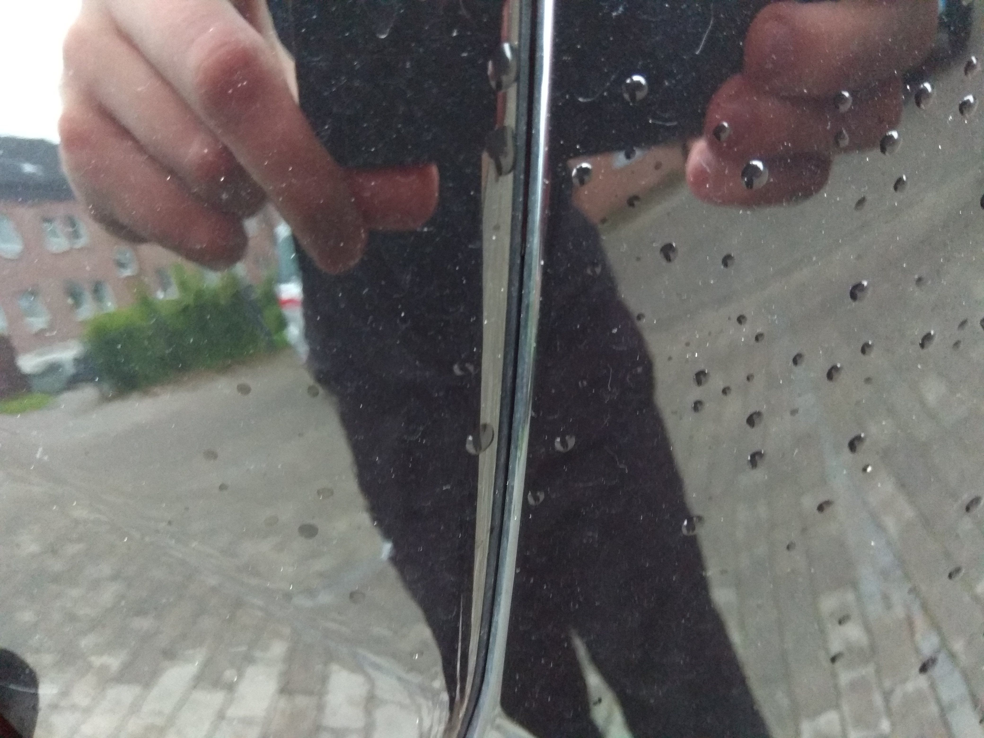

Stoßstange vorne:
Bild 1
Bild 2
Bild 3
Bild 4

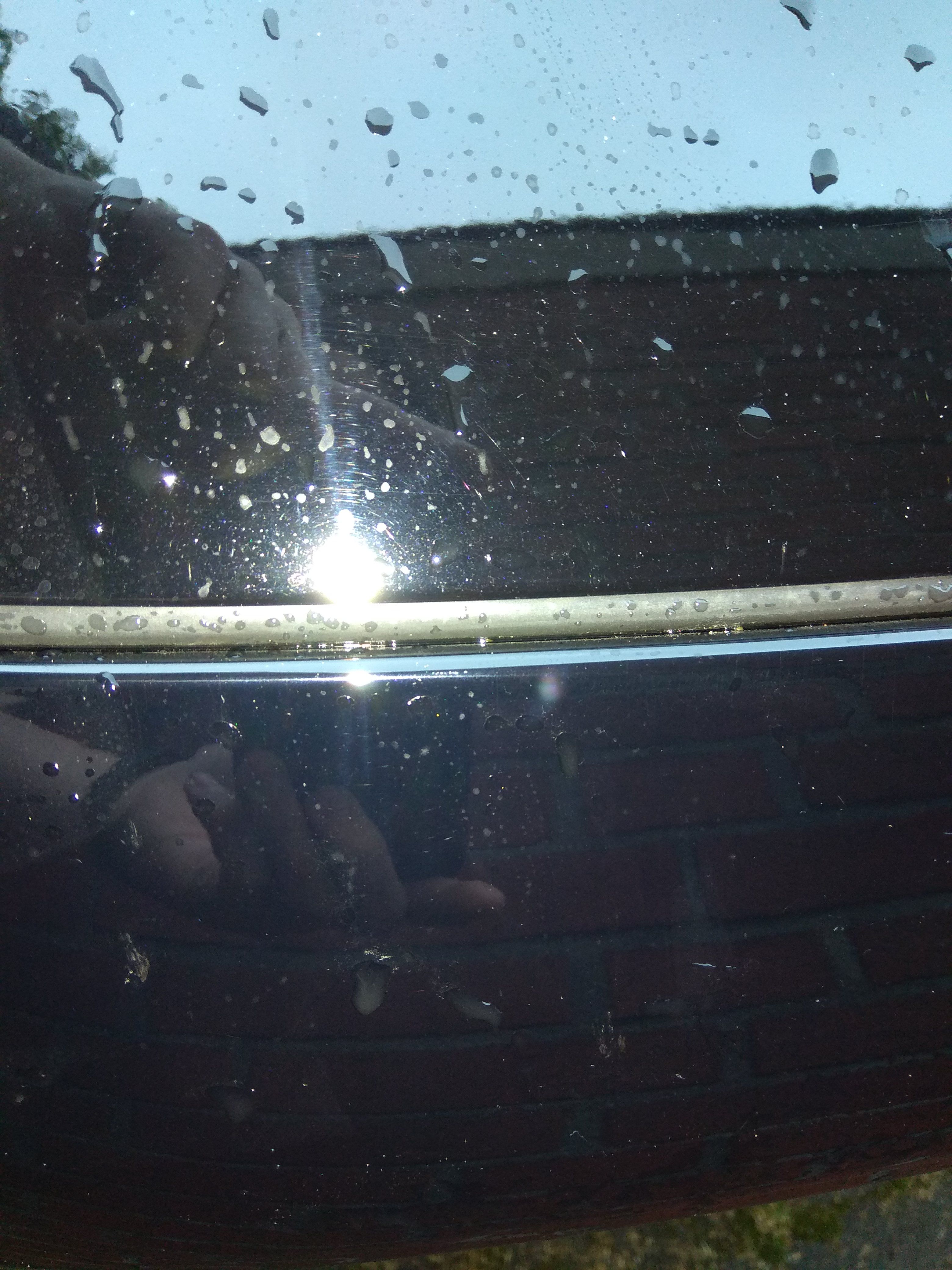

Motorhaube:
Bild 1
Wenn man den Blitz anmacht sieht man es deutlicher (und dann sieht es auch deutlich schlimmer aus, als man es in der Realität wirklich warnimmt):

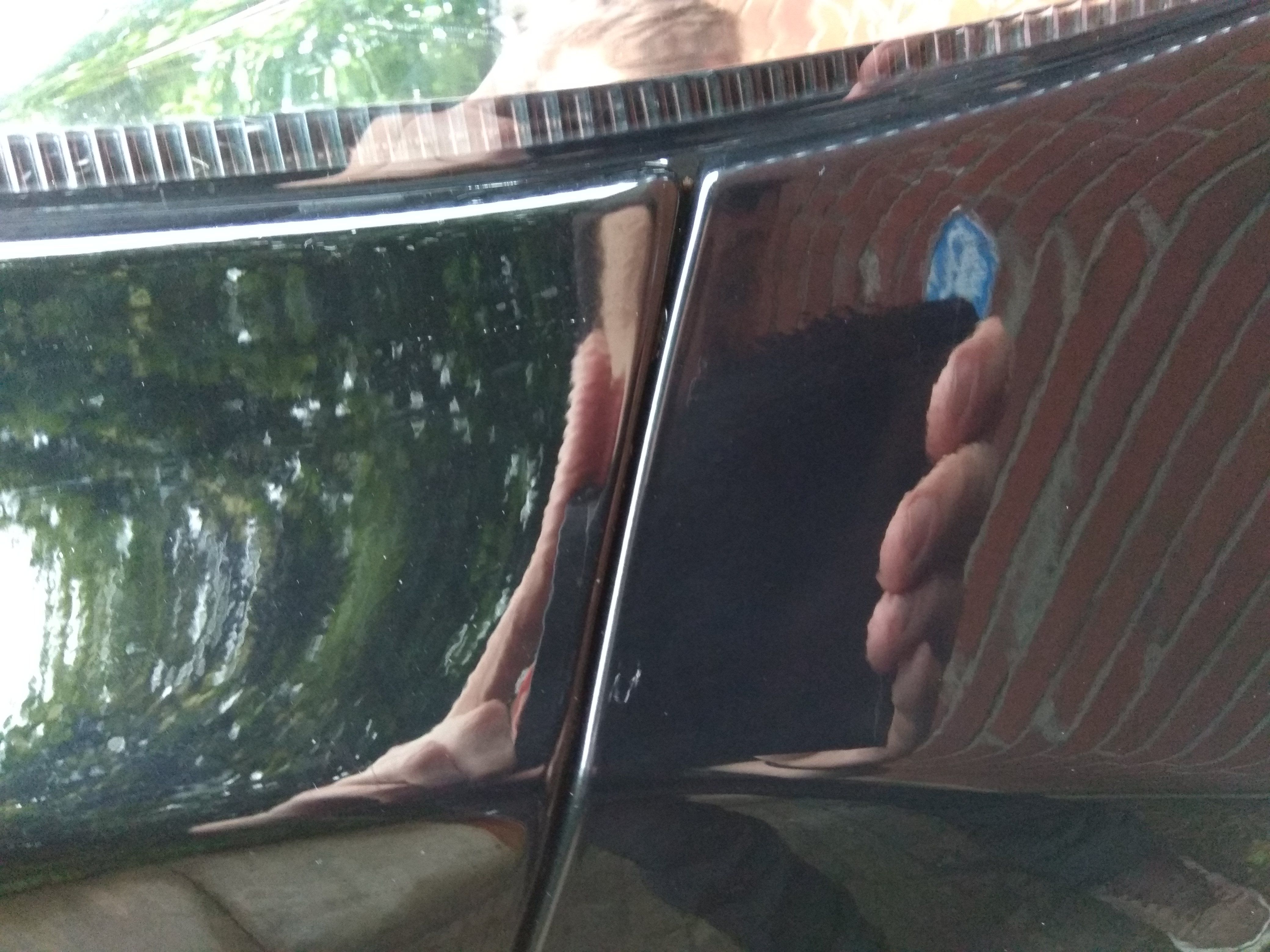

Stoßstange:
Bild 1

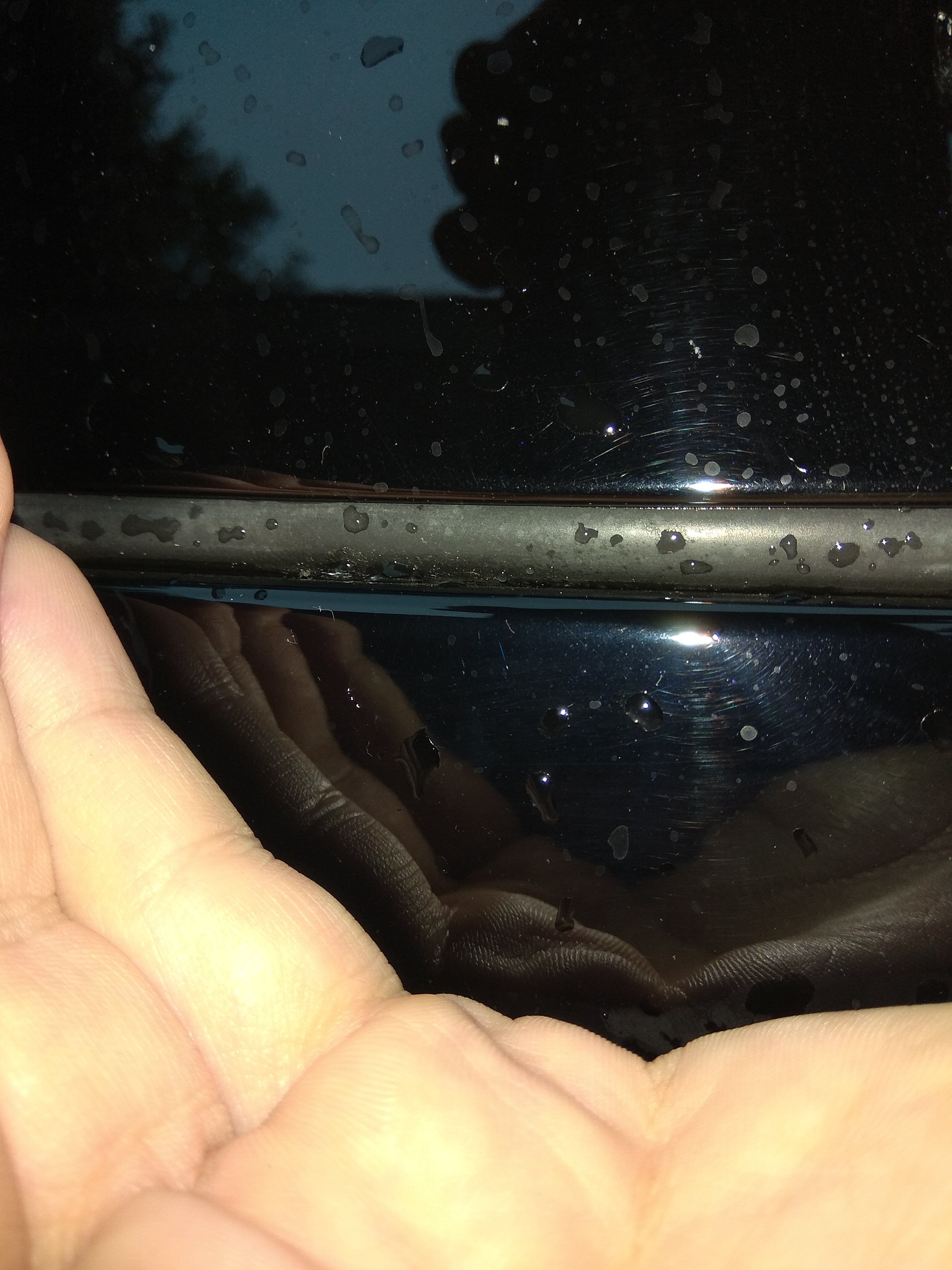

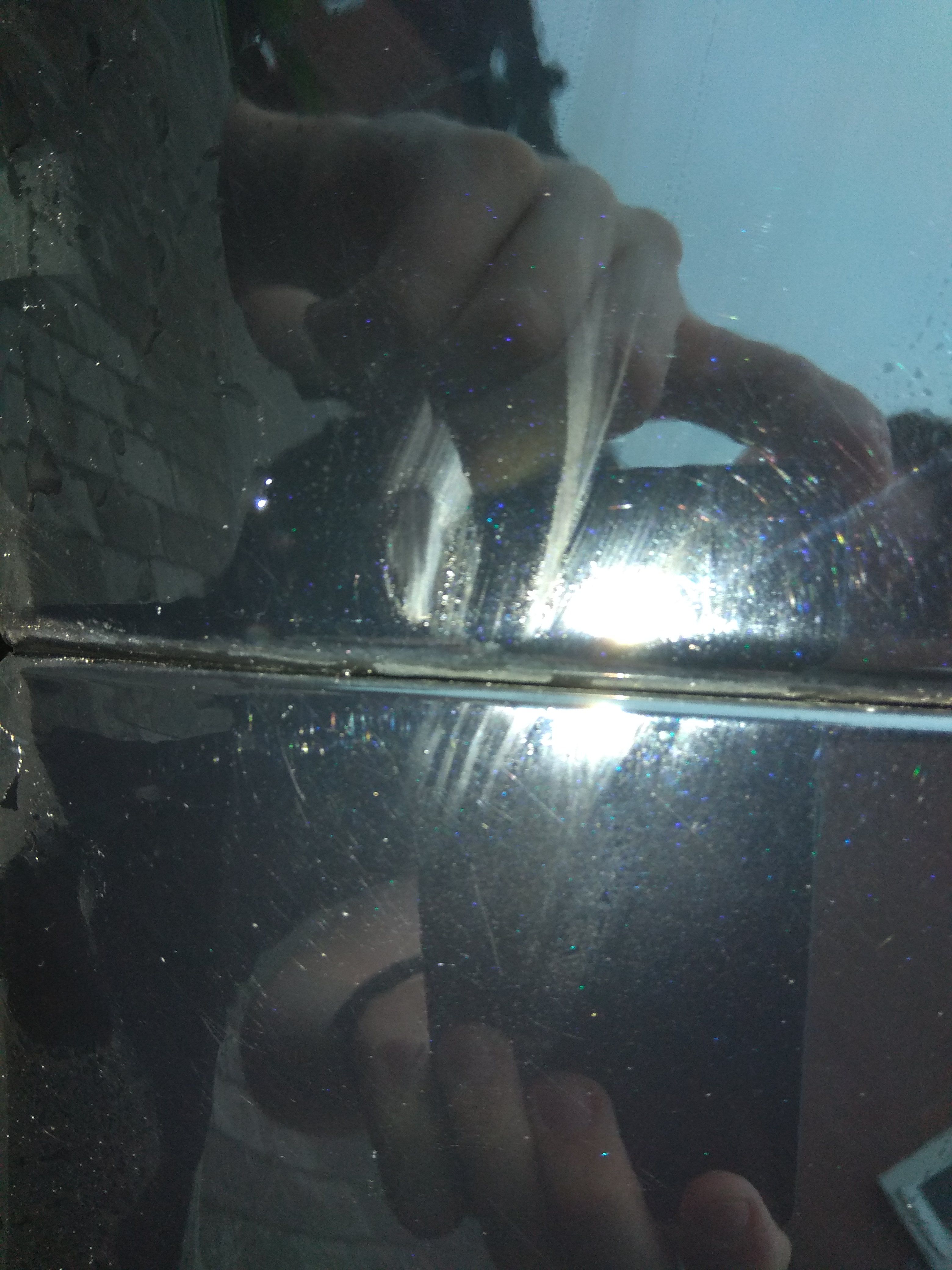

Motorhaube:
Bild 1
Bild 2
Bild 3
Hinnehmbar / Stand der Technik und es geht nicht besser? Oder lohnt es sich doch nochmal damit loszugehen? Ab Werk kriegt es Ford ja auch irgendwie besser hin. Ist es bei Nachlackierungen einfach nicht besser machbar?

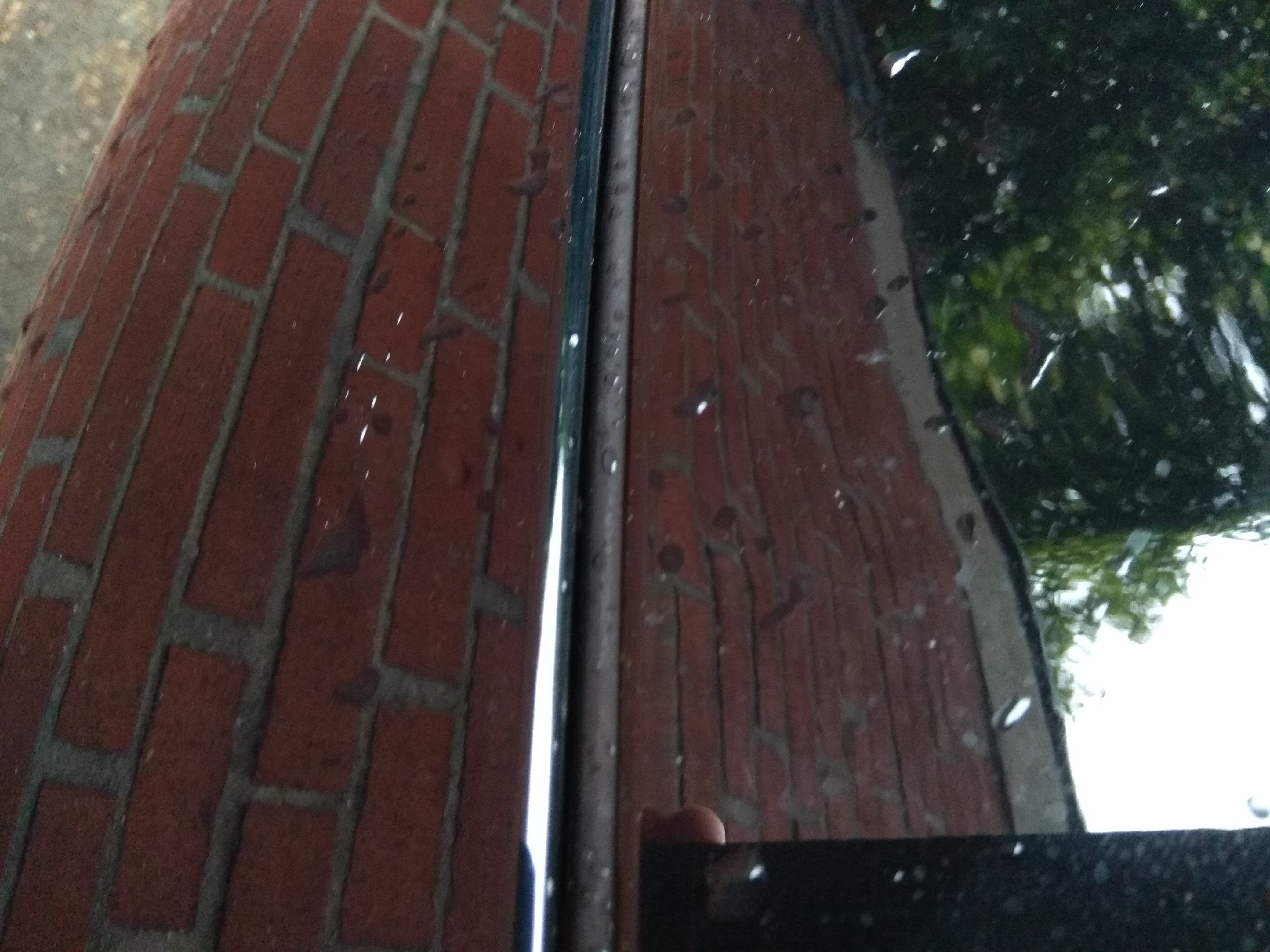

Wenn man sich hinten an der Stoßstange den Übergang anguckt, ist der meiner Meinung nach deutlich homogener:
Bild 1
Bild 2
Bild 3

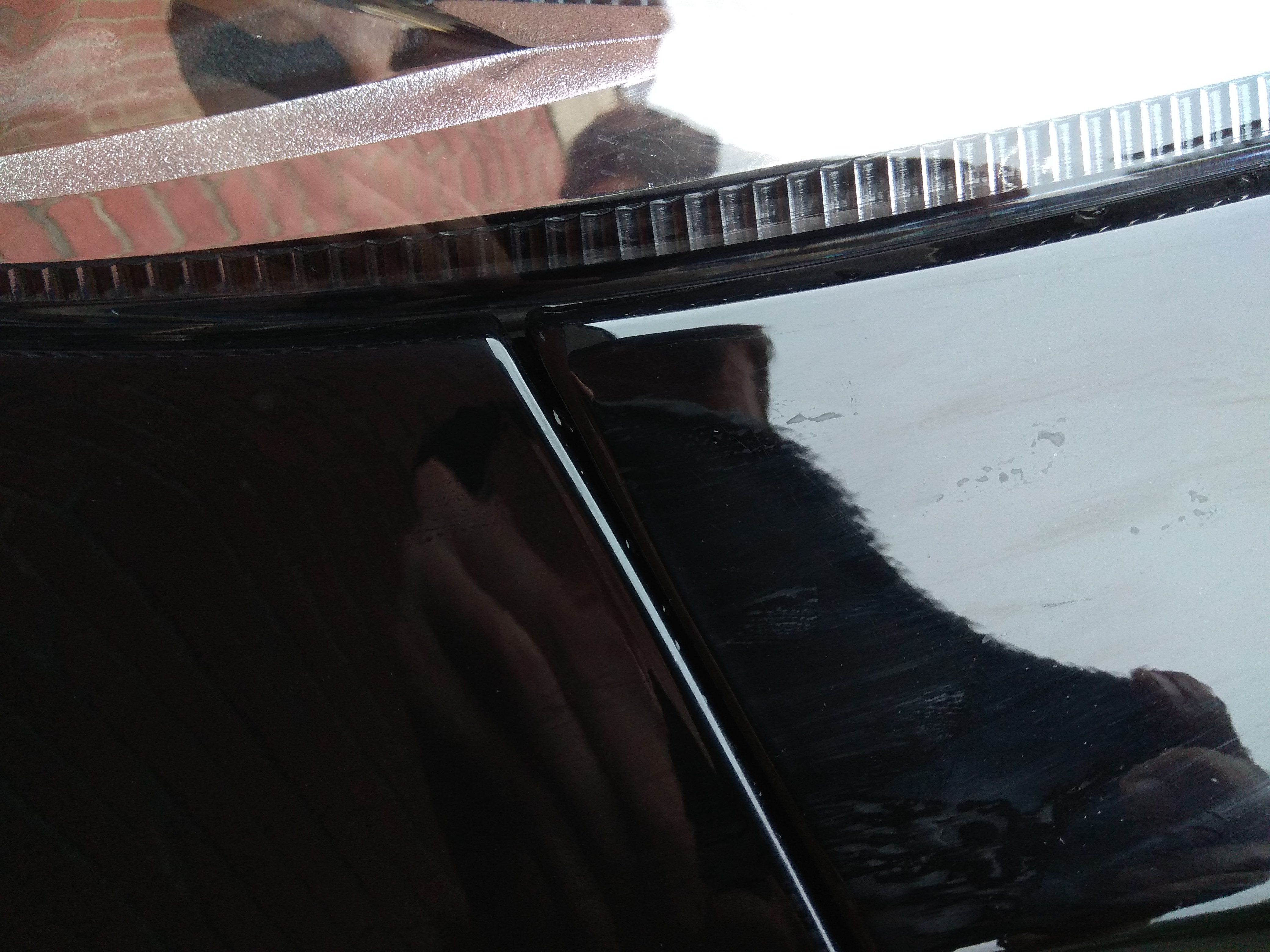

Habe eben Zuhause nochmal ein Bild gemacht, wo man es meiner Meinung nach wirklich eindeutig sieht:
So langsam komm ich mir schon pinkelig vor, aber der Unterschied ist für mich schon krass sichtbar, gerade wenn die Sonne in dem Winkel draufscheint. Der Werkstattmeister wollte mir dann noch bei ein paar anderen Wagen auf dem Parkplatz zeigen, dass bei dem Übergang auch ein Farbunterschied sei, ich konnte aber bei keinem Wagen wirklich was nennenswertes erkennen.

Gerade komme ich von der Arbeit und die Sonne scheint wieder aus dem altbekannten Winkel auf das Auto.
Und es sieht wieder fürchterlich aus. Ich mach direkt wieder Fotos und schicke Sie dem Sachverständigem per Mail (Bilder im Anhang).
Er hat mich direkt zurückgerufen und sich erstmal entschuldigt, dass er das heute morgen nicht erkennen konnte. Auf meinen Bildern sieht er den Unterschied jetzt auch krass. Das ist auf jeden Fall ein Mangel.
Heute morgen schien auch die Sonne, hab den Wagen extra noch in die Sonne gestellt und man sah wirklich so gut wie nichts. Jetzt aus einem anderem Winkel sieht man aus 5 Metern einen Unterschied. Aber auch nur wenn man frontal davor steht. Etwas seitlich und es sieht wieder normal aus. Wirklich interessant.
Wird also wohl doch neu gemacht, dieses Mal hoffentlich vernünftig. Die Hoffnung stirbt zuletzt.
