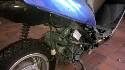

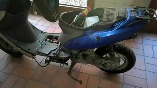

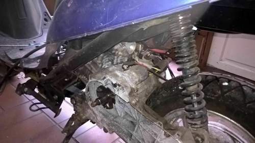

Warum,ich habe noch vor kurzem für ein Kasten Bier so ein Teil geholt wo ein paar Kaoten dran waren. In dem Helmfach lag sogar ein neues Zylinderkit dabei,hinten ist ein neuer Reifen drauf und Papiere sind vollständig.Mir war es egal ob für Ersatzteile oder zum rumbasteln.Ich habe für 10€ ein laufenden Roller daraus gemacht,um ihn zu vervollständigen brauche ich noch Verkleidungsteile ,aber ich habe Zeit.

Nein da sind noch verschiedene Sachen die nicht auf den Bildern sind.Die Burschen haben den auch nicht am laufen bekommen.Benzinhahn abgebaut,Seitenständer Schalter ausgebaut bzw abgeklemmt,Vergaser auseinander usw.
Ich habe den Komplett -Motor abgebaut und auf der Werkbank drauf,den vorbereitet das er durchgedreht werden kann und Kompression gemessen,also der neue Zylinder ist immer noch eingepackt.Danach ging es weiter mit einer vollständigen Wartung und einem Vergaser von mir den ich noch hatte.Motor eingebaut,natürlich vorher den Gaszug und alle Anschlüsse in Ordnung gebracht,Tank brauchte ich nicht zu entleeren,aber Benzinhahn lag ja dabei,also neuen Sprit.Als alles zusammen war,Benzin angesaugt am Unterdruck und 2 mal getreten und er lief,warm nochmal eingestellt und schon fahr ich hier zwischendurch mit dem Verkleidungslosen Teil ein bisschen durch die Pampas.
