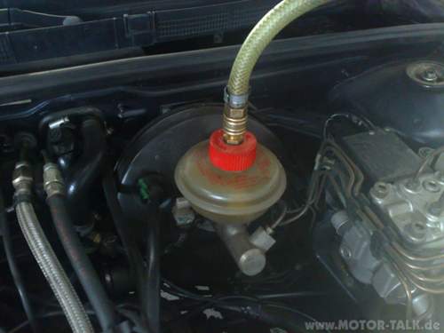

Wie ich ja schon sagte, musst du Druck haben. Entweder mit Hilfe der Bremse, wie beschrieben oder du bastelst dir einen Luftanschluss an den Ausgleichsbehälter. (Ich habe dazu einen alten Deckel genommen und dort einen Anschluss dran geschraubt).
Achtung!!
Nur mit Druckminderer verwenden und nicht mehr als 0,5Bar drauf geben!!

das Video zeigt die Entlüftung am Porsche, am Audi habe ich es aber genauso gemacht:
YouTube Video
Sogar der Deckel passt an beiden Fahrzeugen.
