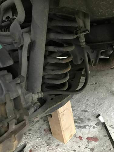

Hey jungs, gibt es eine Möglichkeit den negativ Keil beim 4 matic ohne viel Aufwand zu verändern. Ich möchte den Wagen nicht tieferlegen. Aber jetzt über die Jahre hängt der hintern der limo mehr als früher.
Ich lese immer über Gummis, welche man vorne entnehmen oder hinten einsetzen kann. Möchte natürlich nicht, dass der Antrieb vorne Schaden nimmt.
Habe jetzt knapp über 100000 km drauf und es ist ein 320 er.
Wäre für Tipps dankbar.

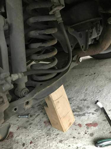

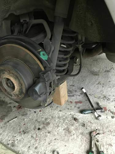

Schau doch erstmal nach den Gummis, wenn nicht die originale MB Feder verbaut werden soll. Das dauert - raus und rein- eine viertel Stunde! Bei meinem Wagen sind hinten EinNoppenBeilagen drin. Wenn das bei deinem Auto auch so ist, kriegst du den ja so um etwa 1,2cm höher, vielleicht langt das...
Alternativ könnte man den auch vorne tiefer machen, aber das ist eine ganz andere Nummer.
Klingt gut. Mache ich vielleicht am WE. Bei Mercedes gibt es die Gummi nicht mehr. Kaufe die dann im Netz. Werde auf jeden Fall 4 er Gummi nehmen.
Dachte mir ich nehme das Rad ab, löse den Stoßdämpfer, dann müsste man ja die Feder zur Seite rausnehmen können. Natürlich muss man die Aufnahme dann sanft ablassen.
Ja, genau so wird das gemacht.
Es ist etwas besser geworden. Habe hinten Originalfedern verbaut und 4 er Gummi. Es war Einser Gummi verbaut. Sieht etwas besser aus aber noch nicht perfekt. Werde vorne die Gummi ansehen müssen. Vielleicht habe ich Glück und es sind 4 er drin, dann mach ich Einser rein. So sieht er unten echt gut aus. Habe gleich bisl mit Mike Sanders gespielt.

Hoffentlich hast du die Federn nicht so rum, wie auf den Bildern 8 und 10, verbaut! Der Pfeil hinter Bilstein muss nach oben, also zum Himmel zeigen!
Ich weis, das passt auch anders herum, aber es gibt TÜV Prüfer, die verweigern den Stempel, wenn die Feder auf dem Kopf steht.
Der Pfeil zeigt nach oben ;-)
Hatte es noch gemerkt und umgedreht
