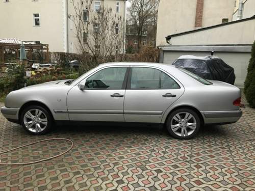

Hey jungs, gibt es eine Möglichkeit den negativ Keil beim 4 matic ohne viel Aufwand zu verändern. Ich möchte den Wagen nicht tieferlegen. Aber jetzt über die Jahre hängt der hintern der limo mehr als früher.
Ich lese immer über Gummis, welche man vorne entnehmen oder hinten einsetzen kann. Möchte natürlich nicht, dass der Antrieb vorne Schaden nimmt.
Habe jetzt knapp über 100000 km drauf und es ist ein 320 er.
Wäre für Tipps dankbar.

Muss ich nochmal achauen. Der unterschied sind gemessen 5 mm aber sieht deutlich mehr aus.
Der Unterschied? Zwischen was? Vorne/hinten, rechts/links?
Die Schwelleraufnahmen sollten parallel zum Boden sein.
Der Schweller zum Boden sieht normal aus. Vorne ist mehr Platz im Radkasten als hinten. Das stört mich etwas.
Das ist aber normal, meines Wissens. Der vordere Radhausausschnitt ist größer/höher. Ist bei meinem s210 auch und hatte mich anfangs auch etwas irritiert.
Ja, daher meine Frage, ob und wie man das mit den Gummis etwas korrigieren kann.
