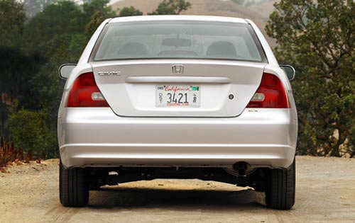

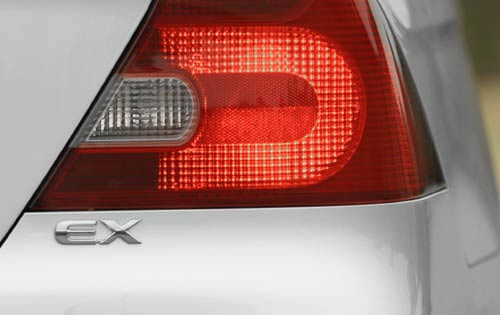

an meinem civic beispielsweise (2001-er version) ist die nebelschlussleuchte im rücklicht integriert und man sieht das von aussen kein bisschen, dass da eine drin ist... und es ist keinem aufgefallen und es wurde auch nicht danach gefragt... weder tüv noch unsere grünen freunde....
wenn du sie z.B. ins linke rücklicht intergrieren kannst, ist das dem tüv usw. völlig schnuppe. sie muss nur leuchten und wie EJ9-FREAK sagt, links sein. nicht mittig oder rechts.

is es vielleicht auch möglich die nebelschlussleuchte ins linke rücklicht zu verbauen (is da noch platz)??
Wenns reinpasst, wird keiner was merken.

Was nun das ursprüngliche Problem angeht: technisch gesehen könntest Du z.B. Dein links Rückfahrlicht zu einer Schlußleuchte umbauen. Dazu müsstet Du dort eine 25 W Glühlampe mit Rotfilter einsetzen. Ganz koscher ist das aber nicht, denn jetzt kommt das Prüfzeichen auf der Lampe ins Spiel. Die sagt Dir, ob sie für die Funktion zugelassen ist. Auf der jetztigen Lampe wirst Du ein "F" oder ein "B" finden, auf der Rückfahrleuchte ein "AR". Warum ich das erzähle: nun, abhängig davon, wie findig der Ösi-Tüv oder Eure Cops sind, könnte man Dir einen Strick draus drehen. Da das Civic Coupe aber ein echter Exot ist, wird wahrscheinlich niemand drauf kommen.

der neue civic hat die nebel-lampe auch in der linken rückleuchte...das wird schon klappen denk ich.

was mich aufregt is, dass das modell in den staaten die neblschlussleuchte im linken licht integriert hat. aber: sind die lampen den baugleich, wenn ja, könnte man einfach die des ami-modells nehmen???
