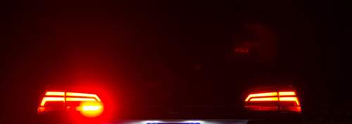

ich möchte meine NSL rechts zum leuchten bringen:
Beispielfoto:
[IMG:https://s20.directupload.net/images/231224/dxdl4kc7.png]
Aktuell sieht es noch so aus:
[IMG:https://s20.directupload.net/images/231224/b2jhtunr.png]
Mir ist natürlich bewusst, dass regulär rechtsseitig gar keine LED verbaut ist, weshalb ich dort eine Rückleuchte aus England, MIT! verbauter NSL verbaut habe.
Da kein Kabel anliegt, müsste ich den Strom der NSL links nach rechts führen.
Nun die Frage:
Hat jemand die PIN Belegung für die linke innere Rückleuchte für mich parat?
Hat das bereits jemand realisiert und kann mir Auskunft geben, wie es elegant zu lösen ist?
Rechtsseitig fehlt ja das Kabel, weshalb ich dort die ankommende Leitung ensprechend nur einpinnen müsste.
Von der Geberseite jedoch will ich nicht unbedingt mit einem Stromdieb oä. arbeiten.
Ich bedanke mich im Voraus für helfende und interessierte Beiträge.

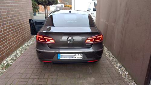

Ich habe es beim CC genau so gemacht. innere Leuchte vom Rechtslenker besorgt und von rechts nach links gebrückt. Rechts konnte man den fehlenden PIN einpinnen, es war ein dreipoliger Stecker bei dem Original 2 Pins belegt waren, jetzt alle 3. Links habe ich geschnitten und die 3 Drähte verbunden. Keine Fehlermeldung,
Wie hast du das Kabel gebrückt? Ich wollte nicht unbedingt mit Stromdieben etc. arbeiten.
Am besten wäre eine Art Zwischenstecker.
PS: Sieht sehr gut aus bei deinem CC.
Beim CC sind es pro Seite 3 LEDs. Auf der linken Seite ist eigentlich genug Platz für eine Lösung nach Wahl, ich habe einen Pressstossverbinder genommen. Man kann auch mit Stecker/Kupplung arbeiten, da gibt es ja viele Möglichkeiten für den Kfz-Bereich.
Beim Stoßverbinder als durchtrennt, kabel eingeführt + ein drittes, welches dann rechts um Stecker führt und mit eingepinnt?
Möglich ja - Ich würde aber mal schauen, was mit Stecker/Kupplung Verbindungungen möglich ist.
Denn eigtl. wollte ich dich an das original Kabel heran.
Ich müsste erstmal recherchieren, welche Teilenummern die Stecker und Kabel + Pinaufsatz als solches haben
