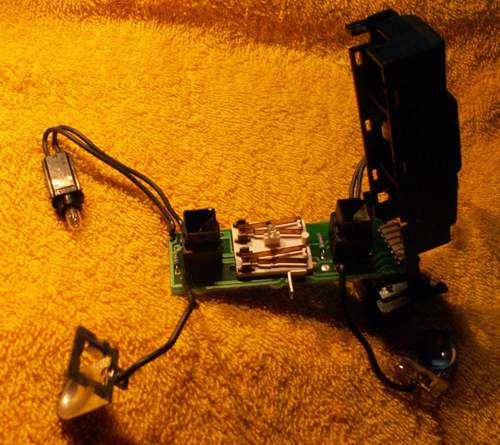

Moin, also mindestens mal den Schaltereinsatz ausbauen und dann dessen 'Plastikgehäuse-Rahmen' (schwarz) von der Platine 'abklinken'. Erinnere mich "dunkel", das ganz kleine LEDs an ihren langen Anschlussdräten auf der Platine sitzen / gelötet. Beim verbiegen/"entriegeln" der Rastnasen, die dden Einsatz in der umgebenden Trägerplatte festhalten --> uffbasse (!!!) , dass diese Rast-"Keile" nicht abbrechen !

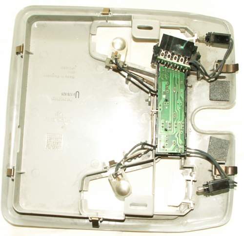

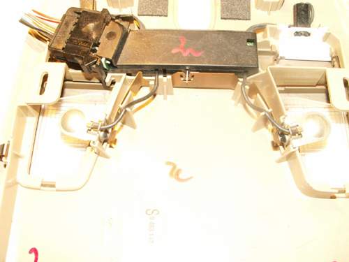

Also .... öhm ... sogenannte 'Bedrahtete' - nix SMD etc. ;-) ... aber eben keine 5mm-(Durchm.)Teile (also Durchmesser), sondern 'sub-Mini' ;-) .
Werde später mal schauen, ob ich hier nicht noch 'n Exemplar auf Halde habe, und könnte dann von den "Innereien" mal ein Foto machen ;-) .

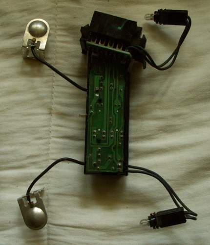

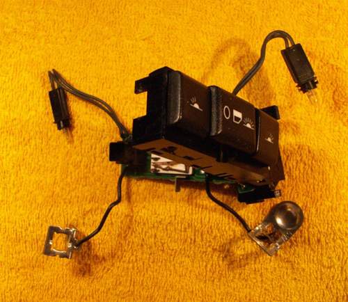

:( <stöhn>:mad: Es ist vollbracht ! :cool:
Also - wenn man nicht gerade der fanatische hardcore-Elektronikbastler ist, rate ich vom Selbstversuch ab, das Ding zu zerlegen ! :D
(es hatte mich 'gefuchst', dass ich damals keine Innereien-Fotos gemacht hatte - also erneut abgequält :(. Erstaunlich -> alle Plastik-Verriegelungshaken etc. sind O.K. geblieben ;-))
L = LED ; S = Schaltereinheit ; wie man sieht, hat der mittlere (Wippen'-)Schalter kein extra Gehäuse, wie die äusseren Schalter.
Die LEDS sind wohl 3mm-Versionen (aus der Erinnerung kamen sie mir viel kleiner vor).
Übrigens wäre es echt komisch, wenn bei dir alle 3 LEDs defekt wären - höchstens durch eine 'irgendwie verrückt hohe Überspannung', die mal vorgelegen hätte :confused: .
Haste mal nachgemessen, ob dort oben überhaupt 12V ankommt, am abgezogenem Stecker - PIN8 ?
Weitere Test-Idee wäre natürlich -> der ausgebauten Deckplatte mal 12V an den Stecker anlegen - muss mal schauen, welcher Pin Masse ist .... ah - 'schwarze' Ader (natürlich ;-) ) PIN6.
p.s.: die 'gelbe Strippe' zu Pin 8 ist von mir dorthin gelegt worden, da der 850er das noch garnicht hatte ;-) .

Ähm - Du weisst, dass man echt in einer Dunkelkammer testen muss, da man die "Helligkeit" dieser LEDs / bzw. der Schalter-Leuchtflächen eigentl. nicht als "hell" bezeichen kann ?! ;-))

@Zug_Spitzer : du hattest recht! Die Schalter leuchten tatsächlich sehr schwach. Heute habe ich die Lampe nochmal eingesetzt und sie leuchtet, bzw. glimmt ;-). Vermutlich haben wir es letztes nicht gesehen, da wir auch mit der Taschenlampe rumgefummelt haben. Jedenfalls bin ich happy, erspart mir Zeit, Geld und Nerven, da ich sie im Rahmen der Erneuerung des Himmels lackiert hatte. Danke nochmal für den Input!
