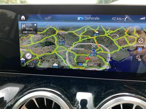

Hallo, mein Navi-Bildschirm sah gestern auch ein wenig verwirrt aus. Ich habe es noch nie gesehen und kann es mir auch nicht erklären. Auch in der SuFu habe ich nichts gefunden. Hatte schon mal jemand diese Ansicht? Gemeint ist der große weiße, unregelmäßige Kreis.
Navi-screen-2021-07-13-16-59
Kann das die Markierung für die maximale elektrische Reichweite sein?
Diese Ansicht kenne ich sonst nur von der Mercedes Me App.
Gruß Olaf

@Horst2018 schrieb am 14. Juli 2021 um 12:50:09 Uhr:
Ich kenne eine solche Ansicht von meinem 250e, Hybrid. Der Kreis stellt die maximale, elektrische Reichweite dar, in Abhängigkeit vom aktuellen Ladestand des Akkus. Allerdings ist der Kreis bei mir grün. Die Funktion kann man in der Navigationsansicht, und dann irgendwo unter Einstellungen, Erweitert, aktivieren bzw. deaktivieren.
Bei Verbrennern gibt es das auch, da dann Reichweite in Abhängigkeit vom Tankinhalt. Und der Kreis ist dann weiß.
Siehe anhängendes Bild
Hallo @HAL01, danke für deine Erklärung. Das hätte ich nicht gefunden, weil ich es auch nicht eingestellt hatte - war plötzlich da
Ja gibt es schon länger. Meistens hat man die Karte nicht soweit heraus gezoomt und noch genügend Sprit im Tank. Deshalb sieht man den Reichweitenkreis selten. Ich finde das Feature richtig lustig
