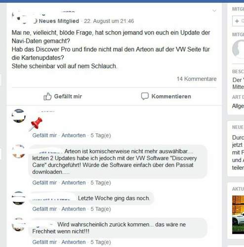

Weiß jemand warum der T-Roc oder auch Arteon bei Kartenupdates nicht mehr wählbar ist?
Es ist kein großes Problem da man die Karte von den anderen nehmen kann. Viele wissen das ber nicht.
@wkm1 schrieb am 26. Juli 2019 um 10:23:00 Uhr:
Und CID Daten auf der SD Card sind nur einmal (bei der Herstellung der SD Card) schreibbar.
Es gab da aber eine Sicherheitslücke bei Samsung (2016 +/-) und in China bekommt man auch No Name Karten wo man die CID ändern kann.
@insideman schrieb am 28. August 2019 um 09:49:56 Uhr:
T-Roc ist doch wählbar
Ja jetzt wieder. T-Roc, T-Cross und Arteon waren paar Tage weg. Für den Fall das einer denkt das ich blind bin/war habe ich ein Screenshot von Facebook.
War dann jetzt Zufall oder die lesen die hier mit 😉
