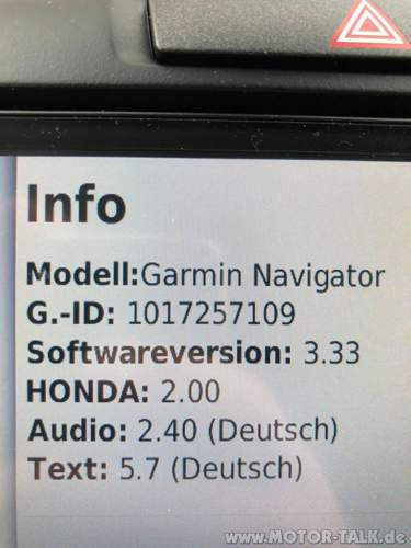

ich habe immer wieder Probleme mit meiner Navigation. Ohne Grund verlässt das Gerät die programmierte Route und fährt "blind" durch die Gegend. Manchmal, direkt nach dem Einschalten, dauert es minutenlang bis die Satelliten gefunden wurden. Die Karten sind auf jenen Fall aktuell. Auf dem Foto kann man die Daten sehen. Hat jemand schon eine neuere Version von System?
Wenn ja, muss man sie direkt bei HH aktualisieren lassen oder geht das auch über den Rechner zu Hause?

Auch bei meinem HR-V tritt das Problem auf. Selbst nach Geräte-Tausch durch HH und ständigen Updates von System-Software (aktuell RC8, erkennbar an Build-Nummer 10.096.00.1123) und Garmin-Navigations-Software (aktuell 3.45). Anscheinend ist es so, dass manche Geräte problemlos funktionieren und manche nicht.

deine ist veraltet, beim HH updaten. nur karten gehen zuhause, nicht systemupdates.

Mein CRV bekommt das RC8 erst im Mai. Bis dato ist das letzte Update von 2017 drin. Mit dem funktioniert eigentlich alles fehlerfrei. Fazit nach 3 Jahren CRV als Neuwagenkäufer. Honda hat da ganz schönen Murks abgeliefert. Aber das scheint beim CIVIC trotz neuerem Connect immernoch nicht besser zu werden.

Habe letztes Jahr ein neues Radio bekommen, da das Navi öfters abgestürzte.
Seit dem keine Probleme mehr. Der HH hat zwar ein neues Update, meinte aber,
wenn das System läuft, nichts machen.

Vor ein paar Tagen die Meldung, dass die Software alt ist und
ein Update von 2024 auf 2025 gemacht werden soll.
USB Stick mit 16 GB passte nicht da nur 13 GB zur Verfügung,
USB 24 GB genommen, da er 16 GB anzeigte.
Update auf 2025 dauerte ca 20 Minuten..
