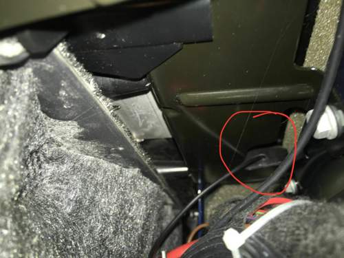

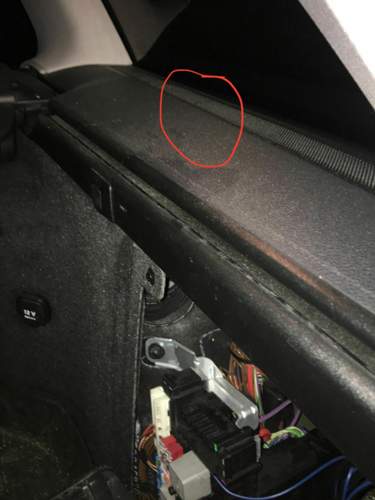

Man kann den Stecker ganz einfach öffnen und austauschen. Mach den originalstecker auf die neue Antenne. Hier noch bilder wie ich meine Wurfantenne platziert habe.

Zu Punkt 1: Es ist die von Dir verlinkte Antenne von Ebay.
Zu Punkt 2: Wie von Dir vermutet passen die Steckverbindungen nicht ganz. Aber, bevor ich das blaue Gehäuse des Antennensteckers zerstöre brauchte ich nur eine der beiden Stege am original Stecker flach feilen und damit passte die Verbindung perfekt.
Das mit dem eingestellten Bild ist auch gut so, dadurch konnten wir den Fehler ja auch sofort sehen.
Zu Punkt 1: Die Antenne funktioniert auf jeden Fall wenn sie nicht defekt geliefert wurde oder du sie nicht durch stecken in eine falsche Buchse zerstört hast.
Zu Punkt 2: Hast du ja wohl hinbekommen wenn der Stecker jetzt wirklich voll eingesteckt ist. Wenn nicht baue das Gehäuse wie es "Apevia" es ebenfalls bereits beschrieben hat um.
