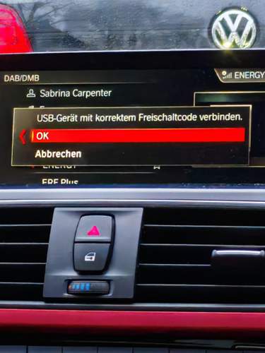

Das Navi zeigt nur folgendes an: "USB-Gerät mit korrektem Freischaltcode verbinden". Man kann nur mit OK bestätigen und dann passiert nix mehr - das war´s .......

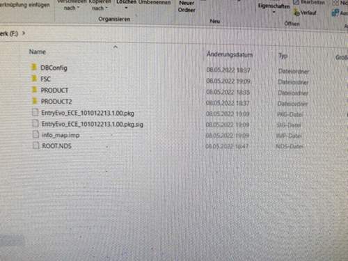

Bin ganz zufällig darauf gestoßen, den BMW Downloadmanager mit Administratorrechte auszuführen und zu öffnen. (Rechtsklick mit der Maus auf den Downloadmanger und dann "als Aministrator ausführen" anklicken) Und siehe da, der Downloadmanager erkannte nun plötzlich den Stick bzw. das Laufwerk wo er angesteckt war und ich konnte die Datei darauf entpacken.
Nach dem Entpacken waren alle nötigen Dateien incl. der FSC-Datei auf dem Stick gespeichert. Sihe Bild auch.
Also viel Erfolg falls Ihr auch das Problem habt.
Dateien fürs USB-Navi Update

Hat jemand mal einen Tipp für mich? Die oben genannte Datei ist vorhanden im Ordner FSC.

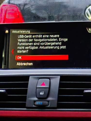

Stick wird sofort erkannt und dann kommt der Hinweis (erstes Bild).

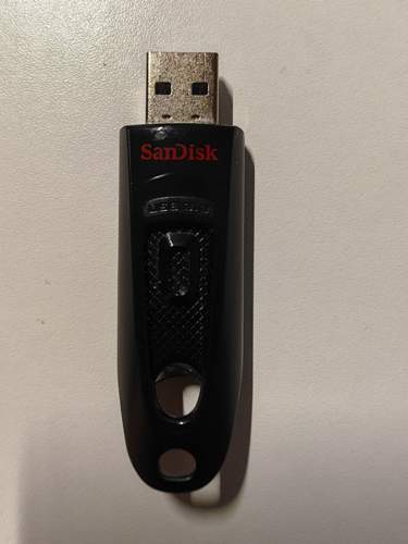

Könnte am USB Stick liegen, BMW/MINI mag z.B. SanDisk. 😉

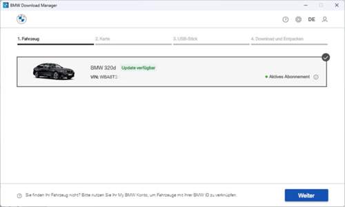

Hast du auch den neuesten bzw. aktuellen Download Manager benutzt?
Wo finde ich den BMW Download Manager für ein manuelles Kartenupdate?
Den BMW Download Manager finden Sie im My BMW Kundenportal unter www.bmw.de. Melden Sie sich mit Ihrer BMW ID an und wählen Sie im Menü oben rechts Fahrzeugübersicht -> Kartenupdate -> Zum manuellen Kartenupdate. Bitte beachten Sie, dass die Option "Kartenupdate" für Ihr Fahrzeug nur angezeigt wird, wenn der Service "Map Update" für Ihr Fahrzeug gebucht ist. Der Download Manager führt Sie Schritt für Schritt durch den Download-Prozess der Navigationskarte und das Entpacken auf einen USB-Stick. Sie können die Kartendaten mit dem USB-Stick ausschließlich in dem Fahrzeug installieren, für welches Sie das Kartenupdate im My BMW Portal durchgeführt haben.
BMW How-To Videos:
So speichern Sie mit dem BMW Download Manager eine aktualisierte Navigationskarte auf einen USB-Stick: https://youtu.be/O-QPNKYlvRY
Installation des Kartenupdates im Fahrzeug mit dem USB Stick: https://youtu.be/AtRPOlNKiWk
Danke für die Hinweise.
Der Downloadmanager ist die Version 2.23.0 und diese habe ich am 7.12.24 von der BMW-Seite herunter geladen. Genau so wie oben von beschrieben. Fahrzeugübersicht, Kartenupdate > "Neue Version Verfügbar" > Manuelles Kartenupdate und dann runterladen.
Die Sticks sind SANDISK 64GB und einer von Kingston. Mit dem 64er von SanDisk habe ich 2019 schon einmal einwandfrei upgedatet. Mit exFat und NTFS prrobiert. Beides gleiche Meldung.

Fahrzeug
Fehlermeldung1
Stick

hast Du schon eine Lösung für Deine Problem? Habe exakt dasselbe Problem. Stick angeschlossen, dann kommt die Meldung Aktualisierung starten, danach USB Gerät mit korrektem FSC verbinden. Habe schon alle möglichen Formate ausprobiert sowie mit Mac und Windows Rechner. 64GB USB 2.0 von Intenso.
