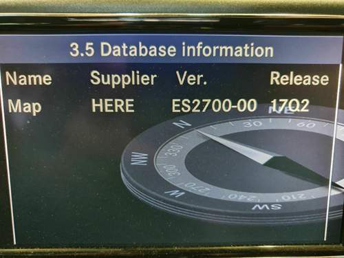

Damit müßte ich mich wirklich einmal im Winter beschäftigen. Von wem die Daten für das Comand NTG 4 stammen, sieht man ja sehr schnell im Service Menü "HERE". Und Here steht auf gewissen Plattformen wie auch die V16 kostenlos zum Download.

Unten ein gerade geschossenes Foto von dem Navi Daten "Lieferanten". Ich würde mir wenn es dann funktioniert auch nur DACH + NL + B aktualisieren. Die "Weltreisen" mit dem PKW sind seit meinem Renteneintritt zum Glück vorbei.
Gruß und Danke für deine Antworten
Michael
HERE Comand NTG4
